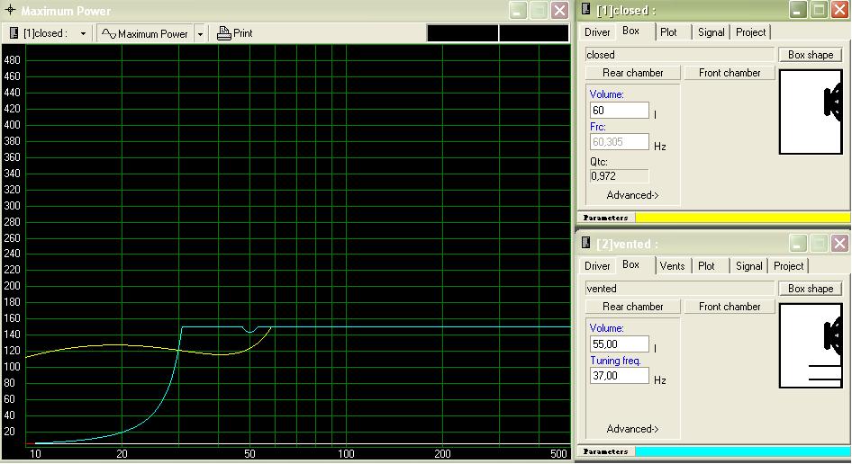

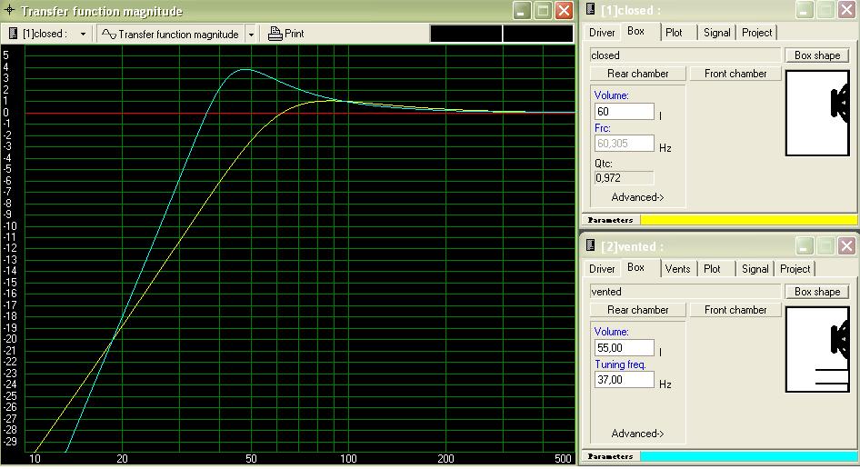

    przegladalem duzo postow ale sie niczego nie dowiedzailem takiego albo jakis pominelem.
    Ktory lepiej głośnik wybrac do suba jezeli chodzi o lepsza jakosc stx 32-150-4sc czy 27-150-sc ??
    Chyba by byla najlepsza obudowa do 32-150-4 60 l zamknieta?? , a do 27-150 55l 37Hz?
    (jak w czyms sie myle to mnie poprawcie :D)
    symulacje w zalaczniku:
    • Wybór głośnika STX do subwoofera: 32-150-4SC czy 27-150-SC? tfm.JPG (106.59 KB) Musisz być zalogowany, aby pobrać ten załącznik.
    • Wybór głośnika STX do subwoofera: 32-150-4SC czy 27-150-SC? maximum_pow.JPG (94.04 KB) Musisz być zalogowany, aby pobrać ten załącznik.

    Ja jestem zdecydowanie za budą otwartą-jak sam widziałeś ma niezłe podbicie. Poza tym sam widziałeś rozkład mocy w obu typach obudów i głośników. Ja osobiście kupiłeś 27-1508sc jednakze jeszcze nie miałem kiedy zobić do niego obudowy-zobliczeń wyszło mi, że wystarczy obudowa 45l stojenie robię 35lub36Hz wentylowana BR Śr 10cm. Nie mogę siędoczekać jak to zagra po złożeniu:)

    32-150 rob w 80 litrach - tak jak ja mam + mocne wytlumienie (bo qtc>1). 27-150 40-45@35 lub ew. zamknieta. ja bym proponowal dolozyc do 27-300 lub 32-300 ;)

    w WinISD wypada lepiej 27-150... impuls tez jest miodzio do br. pozdrawiam. 3:0:)
