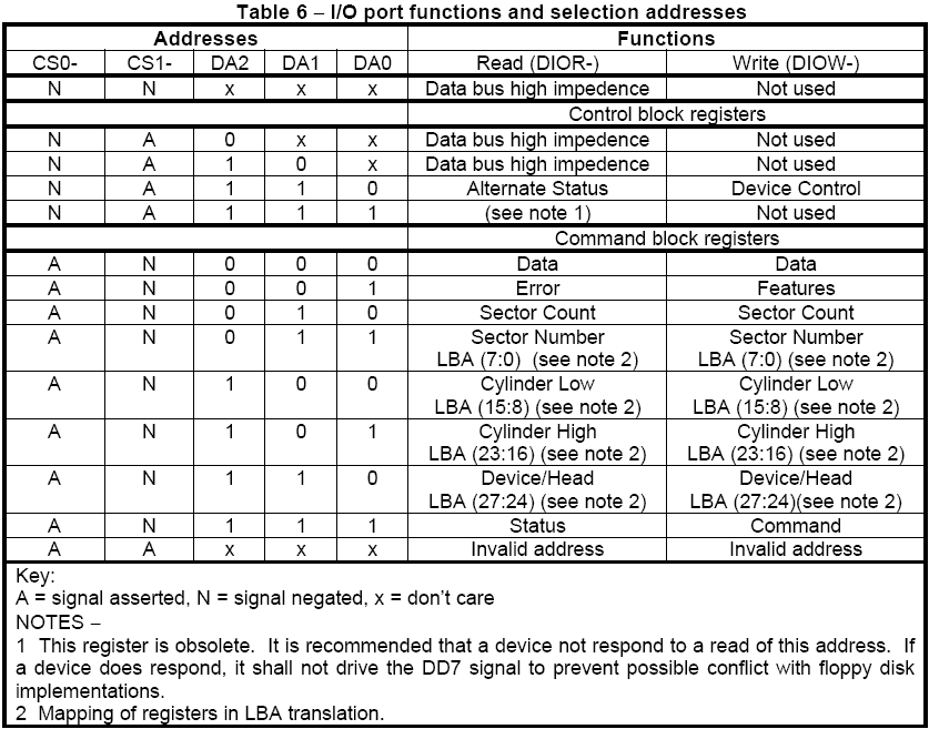

    DODANO
    AHA - napęd w komputerze działa bez problemu, po tych wszystkich kombinacjach które przeszedł przez te trzy dni to sam się dziwie że jeszcze działa.
    I mam jeszcze jedną wątpliwość co do CS0 i CS1
    W specyfikacji ATA jest taka tabela... wyjaśnione zostało jak należy korzystać wyboru rejestru i adresu...
    [A] oznacza pin podciągnięty do + , a [N] do - ?
    Bo jeśli tak to nie zgadza się to ze wszystkimi informacjami które do tej pory znalazłem...

    Aserted to stan +5v na samym pinie złącza. Negated to w tym miejscu 0v.
    Wiem że to jest dziwne bo napisali by wprost 0 i 1 ale widocznie opracowywał to inny dział.

    A z tym ASSERTED i NEGATED - chodzi mi o to że specyfikacja ata opisuje zupełnie odwrotnie działanie CS0 i CS1, gdzie we wszystkich znalezionych projektach/kitach jest napisane że...
    aby wybrać rejestr komend i danych, należy ustawić CS0=0 i CS1=1
    a w tabeli którą załączyłem wcześniej twierdzą że to CS0=1 a CS1=0
    I to mnie właśnie zastanawia, skoro asserted to [+] a negated to [-]

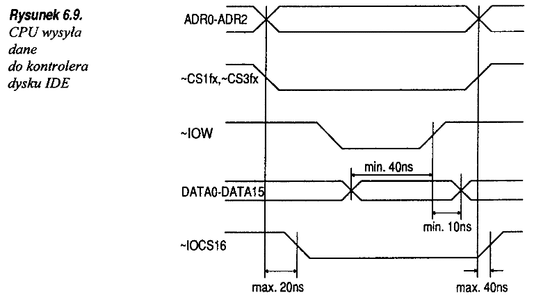

    Druga rzecz, znalazłem troche kolejnych informacji o komunikacji IDE...
    Załączony obrazek mówi że NAJPIERW ma się zacząć sygnał DIOW, a dopiero później dane mają znaleźć się na pinach...
    Same sprzeczności, więc jak niby ludzie mają to uruchomić? :/
