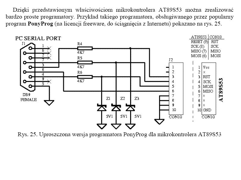

    A co myślicie na temat takiego prostego programatora.
    Bo oczywiście mi to nie działa i nie wiem czy popełniam jakiś błąd, czy poprostu ten programator jest zły.
    • Brak połączenia AT89ISP z AT89S53 - sprawdzone schematy programatorów? programator.GIF (24.55 KB) Musisz być zalogowany, aby pobrać ten załącznik.

    Aha wielkie dzięki. Vedy1 powiedz jeszcze czy próbowałeś kiedyś programować za pomocą takiego schematu jaki zamieściłem?

    Witam, w części rozwiązałem mój problem z programatorem - nie miałem kondensatora blokującego i widocznie zakłócenia nie pozwoliły na komunikację z prockiem.
    Ale teraz mam kolejny problem - komunikację z prockiem mam mogę czytać z pamięci, ale nie mogę zapisywać, co to jest takiego? Wyskakuje komunikat "the device is write locked" wie ktoś jak rozwiązać ten problem?
