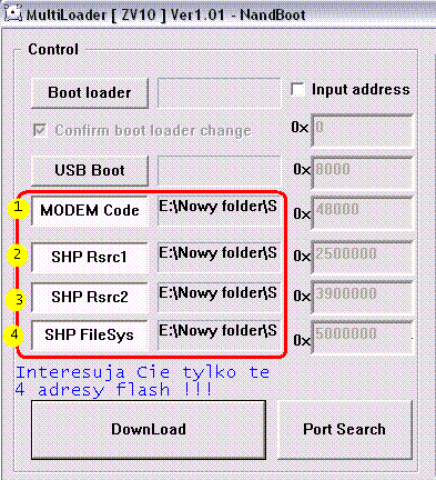

    Sprawdzone pliki:
    1 TMQZAV_ZV10BUEJ7.bin
    2 Rsrc_ZV10BUEJ7.cnt
    3 Rsrc2_ZV10BUEJ7.cnt
    4 FactoryFs_ZV10BUEJ7.bin
    Badz z ZV10BUFA2...... Flash tylko tymi 4-rema plikami.
    Pozniej unlok..... bez problemu.
  • #15 2863547
    *HaKeR*
    Posty: 1175
    Pomógł: 83
    Ocena: 76
    Stokłosy skąd mogę ściągnąć te pliki i jakim programem. Proszę o jakiś krótki opis tej operacji. Zebym nie uszkodził fona. Z góry dzięki.
  • #16 2863731
    Stokłosy
    Spec od GSM
    Posty: 3770
    Pomógł: 276
    Ocena: 72
    Ponizej flasher do pobrania, nazwy plikow masz podane powyzej, sterowniki usb dla telefonu w sieci to tez nie problem, pliki w sieci tez nie problem, nie wymagajmy zeby podawac wszystko na tacy z tak prosta czynnoscia. Program jest tak prosty, ze dziecko z przedszkola da sobie rade.
    Duzy przycisk download, i wazne po flash odczekac, pare minut, telefon bedzie wykonywal resety.......
    Dwa komplety plikow podane powyzej, jak nie jednym firmware to drugim.
    Co do plikow to wystarczy poszukac podobnych stron jak ta:
    http://www.anvi.it/forum/index.php?showtopic=20637
    Sterowniki usb dla telefonu tez ogolnodostepne. Majac np. ns-dongle, ust-pro2, masz ten komfort ze nic nie musisz szukac, support odwiedzasz i jestes na biezaco z plikami.
    • ZV10 flasher.rar (35.32 KB) Musisz być zalogowany, aby pobrać ten załącznik.
    • Jak zdjąć simlocka z Samsunga ZV10 za pomocą kabla Z500? flesher.GIF (20.17 KB) Musisz być zalogowany, aby pobrać ten załącznik.
    • Jak zdjąć simlocka z Samsunga ZV10 za pomocą kabla Z500? pliki.GIF (7.53 KB) Musisz być zalogowany, aby pobrać ten załącznik.
