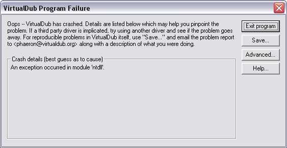

    Pobrałem najnowszego VirtualDuba ze wskazanego adresu i próbowałem uruchomić, ale po wybraniu funkcji "Capture AVI" program się wywalił wyświetlając poniższy komunikat. Czy ktoś wie, jak sobie z tym poradzić i czym może to być spowodowane?

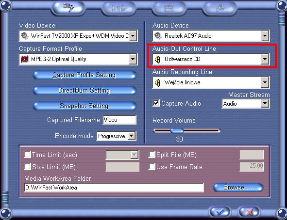

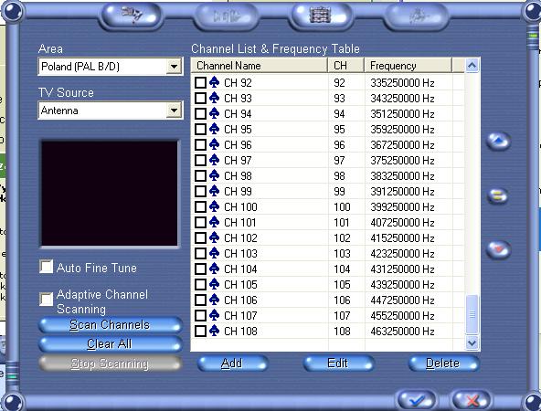

    Mój komp w przekroju to:
    ASUS A7V880
    Sempron 2500+
    1 GB RAM
    Creative SoundBlaster Live! 5.1 Digital
    WinFast Leadtek 2000XP Expert
    GeForce FX 5200
    dodam, że audio mam podłączone zwykłym kawałkiem kabelka audio (dołączonego zresztą do zestawu) do AUX w karcie dzwiękowej co się odbywa we wnątrz obudowy (przypuszczalnie jak Ty)

  • #12 2653666
    comp252
    Posty: 152
    Pomógł: 6
    Ocena: 13
    jak widać na zdjęciu "Konfiguracja #1" głośność nagrywania jest ustawiona na 30 tutaj by się przydało blisko 100 chcąc mieć dobry dzwięk ja tak mam bo sie tym zabardzo nie bawie w nagrywanie filmów, słucham przedewszyskim radia.
