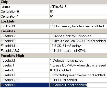

    Bez generatora nie zaprogramujesz. Tiny najprawdopodobniej chodzi na generatorze wewnętrznym 8MHz z preskalerem /8 jeśli nic w fusach nie grzebałeś. Spróbuj jeszcze odczytać program z uC by sprawdzić czy jest w pamięci - na forum opisywano już cuda ze znikaniem programu.

    Podłączenie kwarcu nie wymusza na uC korzystanie z niego. Jeżeli nie zostały ustawione fusebity to nawet 1000 kwarców nie pomoże.

    zalaczam jeszcze menu z ustawieniami fuse...moze tam jest cos nie tak, ale najbardziej mnie to zastanawia ze na zestawie uruchomieniowym dziala cacysnie a na plytce nie, niestety aparat wyszedl i nie moge zrobic fotki

    to juz druga plytka ktora zrobilem sprawdzlem polaczenia e sto razy pod lupa tez, polaczenia sa proste... moze kwarc jest za daleko, po prostu jest tak ze jezeli skonfiguruje porty to sa tak jak ustawilem i to jest dobrze wiec znak ze jakas reakcja jest jest ale sama petla z programem nie dziala
    moze ktos we co ocnaczaja te opisy w tablei z fusami?
