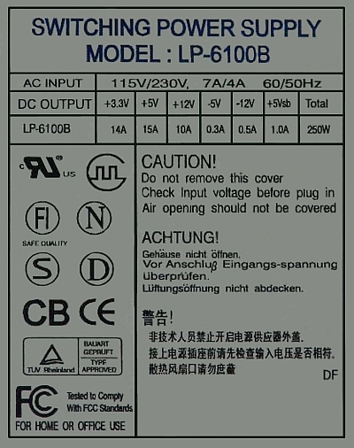

    Witajcie!
    Switching Power Supply model: LP-6100B - Uszkodzenie?
    Mam problem z zasilaczem ATX Switching Power Supply model: LP-6100B. Po podłączeniu zasilania zaczyna obracać wbudowany wiatrak i od razu się wyłącza. na płytce w środku widać przy kondensatorze 332Z 1KV (C10 - oznaczenia na płytce) i rezystorze 21K (R4) i jakiejś diodzie (D7) ślady jakby coś się spaliło.
    Co można z tym zrobić?
    Z góry dziękuję za podpowiedzi.
    Pozdrawiam wszystkich :D
