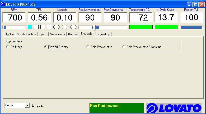

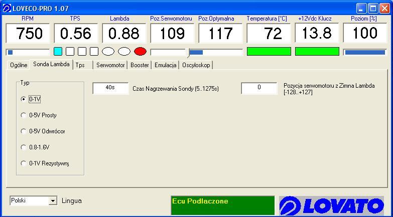

    Sprzawdz czy masz dobrze podłączone przewody szary i fioletowy z odpowiedniej kolejności z sygnałowym przewodem z sondy (zazwyczaj czarny)(szary do kompa fioletowy do sondy). Spróbuj różne emulacje sondy jak dobrze pamiętam są trzy (masa, otwarta, fala) i rodzaj sondy 0-1, 0-5, 1,6-3,2 Twoja to 0-1

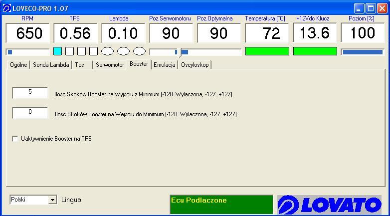

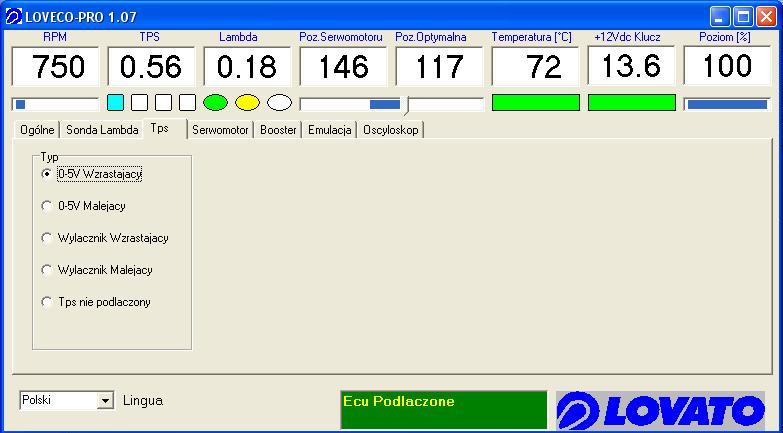

  • #18 2702033
    kooks
    Posty: 13
    Ocena: 2
    Oto wszystkie ustawienia z programu loveco pro. Mam jeszcze pytanko, czy wie ktos jak sprawdzic na komputerze czy jest odpowiednia mieszanka?
