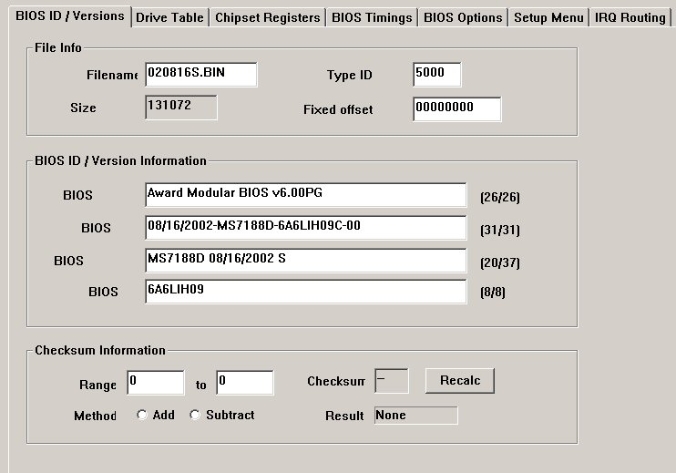

    Potrzebuję dokonać zmian w BIOS'ie ale nie na płycie z którą pracuje tylko bezpośrednio w pliku wsadowym BIN. Muszę wyłączyć kilka opcji. Program modbin nie zapisuje zmian lub zapisuje z błędami i po zaprogramowaniu kości tester staje na różnych błędach.

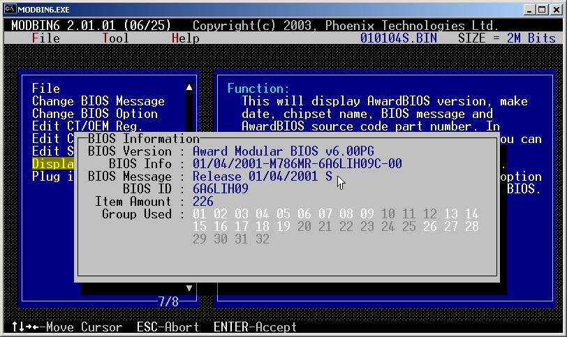

    Modbin6 2.01.01<06/25> mogę w nim zapisywać zmiany bez problemów.
    BIOS 6.0 020816S.BIN ściągnięty z PCchips
    Chcę wyłączyć cokolwiek co jest związane za wyświetlanie na karcie testowej Code25. Jest to ostatni niewidzialny post code przed BIP'em końcowym. W modbin zmieniałem kartę na PCI, AGP oraz onboard i nic ciągle code25. Co mogę jeszcze wyłączyć co jest związane z tym kodem?
    Wyłączę jeszcze USB, dźwięk i klawiaturę.

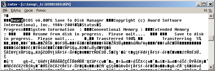

    Dodam jeszcze, że BIOS ze strony producenta PCchips to na 100% AWARD a nie AMI sprawdziłem edytując go w notatniku jak i programem awdbedit. Ewidentnie pokazuje AWARD'a. Fotka niżej.

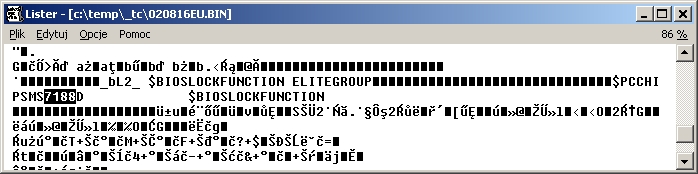

    #9 2688475
    Robert B
    Posty: 22594
    Pomógł: 2027
    Ocena: 1412
    Ewidentnie Award :)
    Pliki spakowane LHA a po rozpakowaniu widać w ciele "AwardBIOS".
    Plik ze strony producenta różni się od tego który ściągnąłeś później. Tak jakby od różnych płyt? Ostatni zrzut wskazuje że to bios od Matsonic MS7188D. Ciekawy patent :)
    http://www.ciao.fr/Matsonic_MS7188D__476286
    Zresztą to i tak wszystko z Amptrona (ECS, PCChips itp.) na co jednoznacznie wskazuje zapis w biosie ściąganym ze strony PCChips:
    "ELITEGROUP ... PCCHIPS ... MS7188D"
