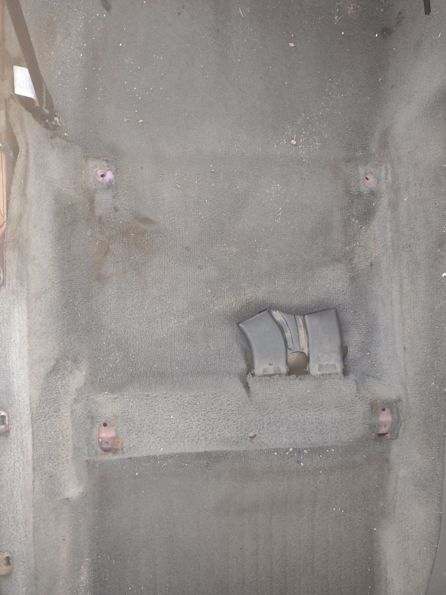

    Nic nie ma pod fotelem w podłodze, źle szukam? Oczywiście sprawdzałem pod tą wykładziną

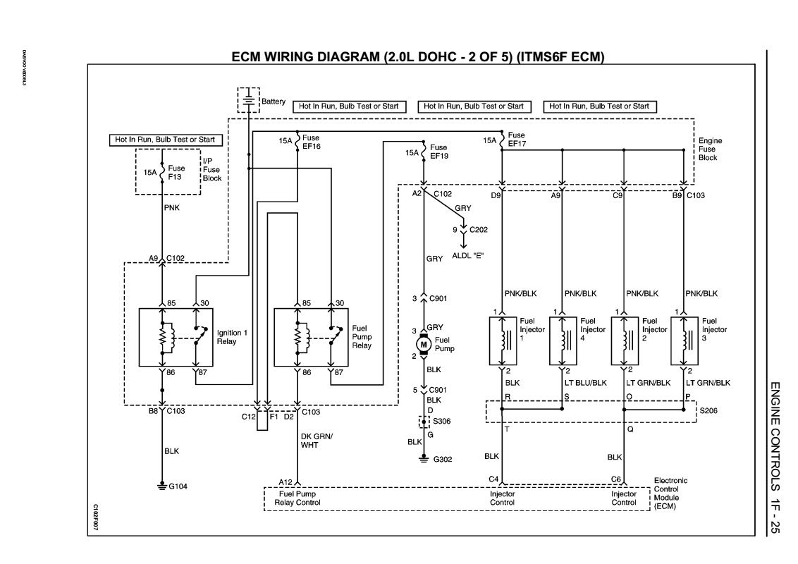

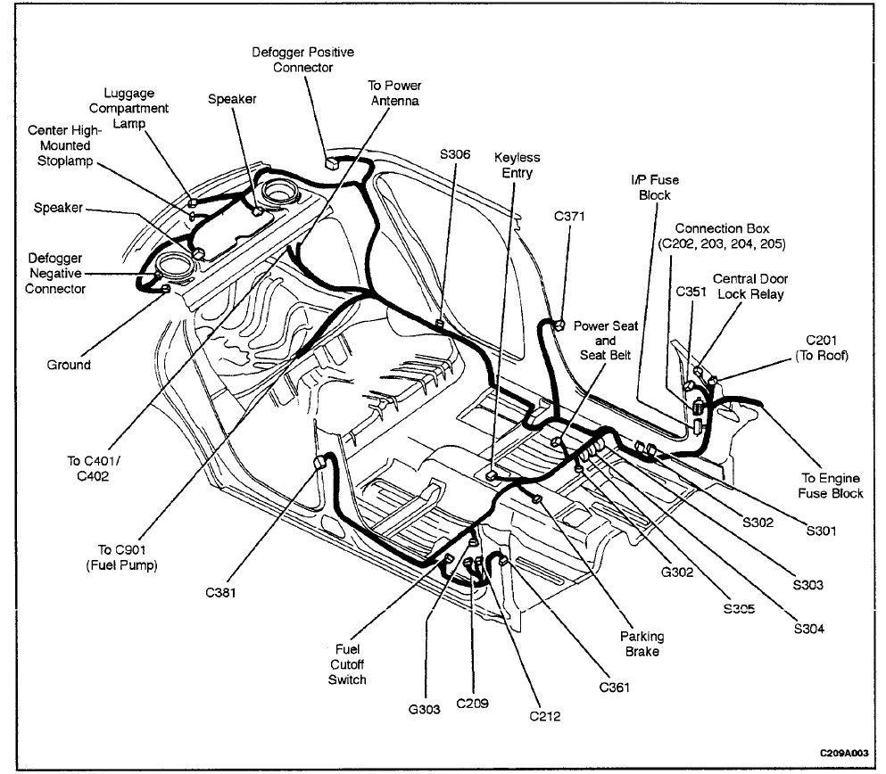

    https://www.drive2.ru/l/4973081/
    Niestety na schematach nie mogę znaleźć gdzie jest on wpięty w sterownik silnika, jedynie mam lokalizacje jego wtyczki tak jak jest to pokazane na drive2.

    Dodałem wyżej zdjęcie i nie ma tu czujnika, po odchylaniu wykładziny nie ma nic co wskazuje na druciarstwo

    Skoro nie ma nigdzie (pod hamulcem ręcznym gdzieś ktoś napisał) to może jak w poście Post #9 już go się ktoś pozbył.

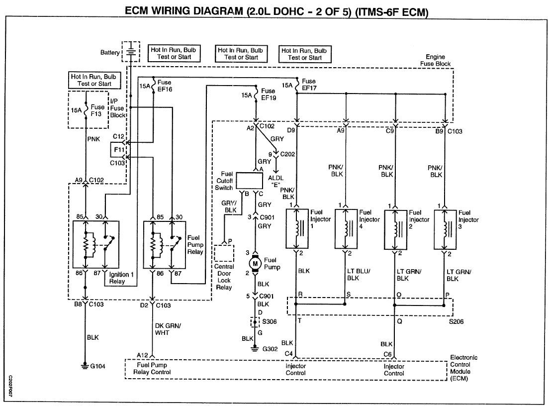

    Poszperałem jeszcze trochę i się okazało że wcześniej patrzyłem na serwisówkę od rocznikowego modelu 2000.
    Według serwisówki do wcześniejszych roczników czujnik odcięcia paliwa odcina tylko samą pompę ale nie powinien wpływać na wtryski.

    Przejże jeszcze tą serwisówke może gdzieś będzie opisane czy w modelach sprzed 2000r. ten czujnik był gdzieś indziej.
    Rozumiem że masz instalacje maksymalnie 2 generacji, z mieszalnikiem, i działa ona niezależnie od wtryskiwaczy benzynowych.
    Niestety ta serwisówka co mam jest kiepsko skopiowana i brakuje połowy zawartości, w tym położenia wiązek w samochodzie.

    Przy wybiciu czujnika, zwykle wraz z włączeniem zapłonu zamykały, otwierały :?: się zamki drzwi. Nie pamiętam już... no i ostatnio został znaleziony jednak przy fotelu https://www.elektroda.pl/rtvforum/topic3217616.html#15757446 http://daewooforum.pl/temat72822.html , choć dalej mogę podtrzymać, że go może nie być w ogóle.
    Daewoo Leganza - Nie odpala na benzynie, na gazie pracuje. Gdzie znajdę bezpiecz
    Ale poszukaj, schemat jedno, życie drugie, na tym akurat nie zaznaczyli.
