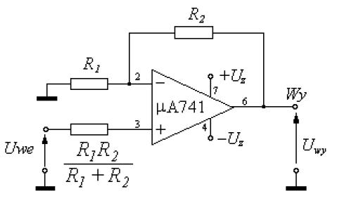

    wiem jak wyglada i chyba wiem jak to mniej wiecej dziala. Wymyslilem ze taki uklad bedzie pasowal (tak mi sie wydaje) do mojego projektu. Oczywisicie trzeba jeszcze dorzucic kondesator, zeby byl odseparowany dla skladowej stalej od generatora. Tylko teraz jest klopot jak policzyc Rwe dla tego ukladu?
    https://obrazki.elektroda.pl/30_1149354505.JPG

    $$Rwe=\frac{A*Ri}{ku}$$
    gdzie
    A = Wzmocnienie w otwartej pętli <14000V/V
    Ri = rezystancja wejściowa typ = 2Mohm
    Ku= wzmocnienie w zamkniętej pętli sprzężenia zwrotnego, u ciebie 100V/V
    Czyli Rwe=280Mom

    Wlasnie sie dowiedzialem ze jak dolacze kondesator C szeregowo do R3
    spowoduje to ze wejscie plus nie bedzie uziemione i niestety musze zastosowac cos innego co by rozwiazalo ten problem. Ma ktos jakies porady?

    Najprościej było by wstawić rezystor do masy i do wejścia + o wartości ponad 2M czyli 5 rezystorów szeregowo po 470K

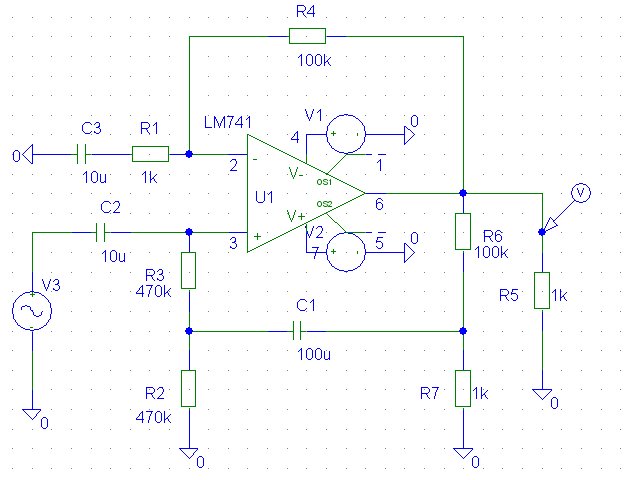

    A mnie przyszedł taki pomysł do głowy z wykorzystaniem bootstrapa.
    Ale nie wiem czy to zadziała czy czasem się nie wzbudzi :?:
    Tu się musi jakiś inżynier wypowiedzieć a nie hobbista :D
