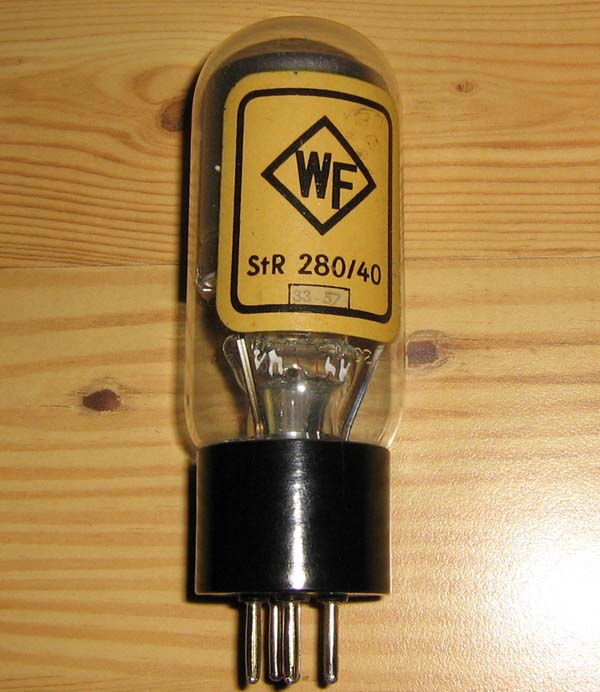

Identyfikacja ciężkiej lampy stabilivolt ze zdjęcia - dlaczego jest taka ciężka?

    Oczywiście że stabilivolt... StR280/40 :)
    Jak ja dawno tego nie widziałem...

    Też miałem tę lampke w kolekcji lecz uległą nieszczęśliwemu wypadkowi.
    Moge Ci powiedziec, że nie warto jej rozbierać. W środku nie ma nic ciekawego :)
    O ile dobrze kojarze to miała 280V/40mA.

    elektrit napisał:
    Ta przedstawiona na fotografii. Dodam, że jest stosunkowo ciężka w porównaniu do innych lamp o zbliżonych gabarytach.
    Czemu taka cięzka? Szkoda mi jej rozbijać w celu przekonania się.
    http://img117.imageshack.us/my.php?image=img02182gw.jpg
    To jest właśnie stabiliwolt, a dokładniej pięć na raz :) Jest taka cziężka, bo wewnątrz tego kubka który widać ma jeszcze cztery mniejsze, raczem to jest ciąg stabilitronów na 70V połączonych ze sobą szeregowo.

    elektrit napisał:
    Myslałem że to jest jakiś element próżniowy wypełniony rtęcią (ignitron ? ) ,stąd waga.
    Jak próżniowy to nie wypełniony rtęćią, rtęć paruje dość intensywnie i próżni to tam nie ma :)
    Szklane ignitrony miały trochę inny kształt, no i widoczna byłaby ciekła katoda rtęciowa.
    To jest odpowiednik StV280/40, tyle że produkcji NRD. StV to oznaczenie firmy Stabilivolt, podczas gdy StR to oznaczenie NRDowskich odpowiedników, cyfry po oznaczeniu literowym były identyczne. Pierwsza cyfra oznaczała napięcie pracy stabilitronu (sumę napięć dla elementów wielokrotnych, tak jak tutaj), druga cyfra - prąd maksymalny w mA.
    to jest dobrze mi znany z lat pięćdziesiątych i sześćdziesiątych ub.w. stabiliwolt na napięcie stabilizowane 280V i o maksymalnym prądzie (płynącym przez tę neonówkę) 40mA (sam takie w swoich knstrukcjach wtedy stosowałem).
    Dotatkowo dla ułatwienia zapłonu ten stabilizator napięcia (zastosowanie identyczne, jak diód Zenera, tylko na znacznie większe napięcie), ma dotatkową elektrodę zapłonową, stąd mała literka r w oznaczeniu.
    Wewnątrz jest gaz; neon, a że ciężka, to sprawa masywnych elektrod i szkła, wszak trochę mocy można w niej stracić: P=280V•0.04A=11.2W :D
