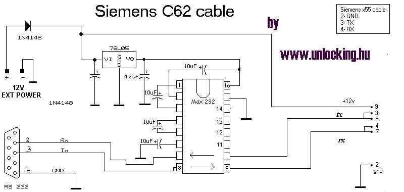

    Zrobiłem kabelek wg schematu z elektrody. Lecz nie moge połączyć sie programem flash programmer 2.83. Program otwiera port (łączę się przez COM) i nie daje nic czerwona słuchawka. O dziwo mogę połączyc sie programem c62 tool by www.gsm-asia.com - stąd wniosek, że kabelek mam chyba sprawny. Próbowałem już pod 98 i pod xp. Oprócz tego programu nie mogę połączyć się zadnymi innymi np. C62 Logger by Terror. Co może być przyczyną? Nadmienię jeszcze że staram się odblokować aparat z kłódek i dziwnego IMEI. Aparat wyswietla że jest zablokowany. Co robić dalej?

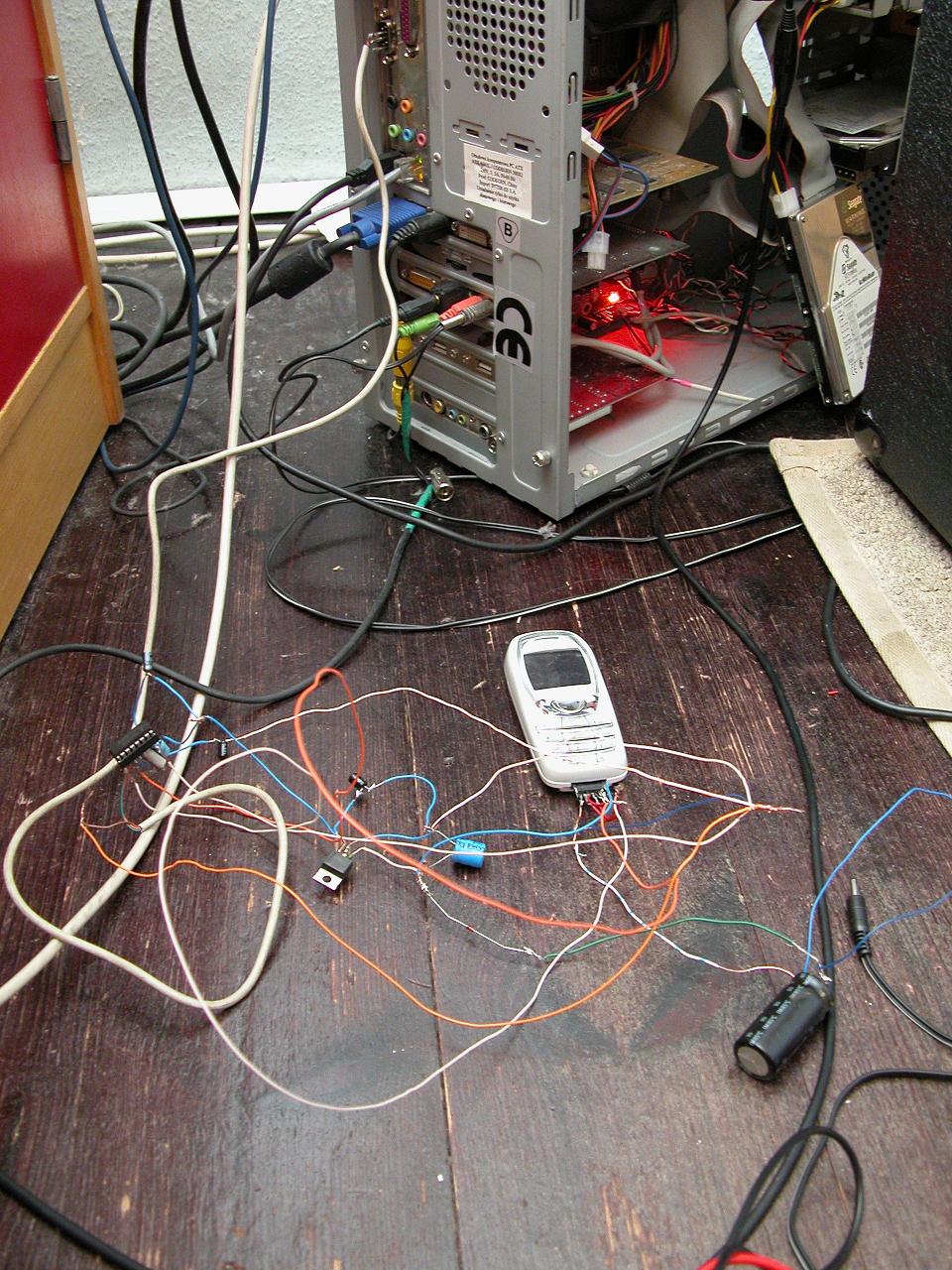

    Siedziałem całą noc, cały dzień i stwierdziłem że ostatnia tajemniczą rzeczą pozostał sam układ sterowania przepływem danych oparty na scalaku max 232 - postanowiłem zrobic dokładnie taki sam jak w opisie...i działa - telefon łaczy sie z programem i ładuje flasha...teraz mam kolejny problem - nic z tego - mimo sflashowania dalej aparat jest zablokowany..popróbuje się pobawić jeszcze - może coś z tego wyjdzie. Całe przedsięwzięcie traktuję jako zabawę i doświadczenie - może nie mam co robic :) - poniże j zdjecie mojego "kabelka" :)
    Siemens C62 - brak połączenia z Flash Programmer 2.83 przez COM, co robić?
    A dla ścisłości zamieszczam schemat wg którego robiłem:

    .....nie mam już siły...telefon jak jest zablokowany tak jest zablokowany, mogę sie tylko podzielić doświadczeniami.
    W sumie działałem tylko pod me - tam chodziły mi poprawnie programy: logger, decrypter, flash programmery (2.71 pozwala downgradować softa - ale telefon po takiej operacji nie wstaje - boot działa także mozna wrócić do poprzedniego stanu - czasami ciężko nawiązac połączenie - telefon musi "odczekać" aż mu przejdzie szok :). Używałem także wersji 2.78 oraz 2.83 - ta ostatnia zmodowana wpisem do stworzonego pliku konfiguracyjnego *.ini, co udostępnia niewidoczna opcję modyfikowania poszczególnych plków - ja zamieniałem ClearExitCounter.cus.
    W końcu mam sflashowany telefon do softu v28 - po downgradzie na niższe nie chodzi. Przechodziłem przez wszystkie wersje - 16, 20, 26, 28 - nic - aparat nic nie robi sobie z tego. Nie wiem jaka była w nim pierwotnie wersja, ale może to mieć wpływ - znalazłem gdzieś info że od wersji 25 stosowany jest inny procesor i dlatego, możliwe że takiego 25, 26, 28 sposobami od np 20 - czyli logger decrypter - się nie ruszy - loga zczytuje dobrze, dekryptuje, ale po wklepaniu wyskakuje not allowed albo niedozwolone. Co dziwne jedyny program działający TYLKO pod xp - c62 tool - asia-gsm - mimo tego że niby odblokowuje nie robi tak naprawde z moim telefonem nic;/, choc komunikat wskazuje że unlock sie udał. Czyli totalna porażka ;/.
    Telefon odkładam na półkę chociaż z wielka przyjemnościa bym nim porzucał o ściany (moze kiedyś wyjdzie jakiś soft co go ruszy, a programy i soft pakuję i też odkładam "na półkę" (uzbierałem tego ponad 500 mega!!!!). Pewnie przy najbliższym porządkowaniu HD skasuję, także jeśli ktoś by chciał to na razie jeszcze mam. To by było na tyle - idę się wyspać :). Męczący ten siemenso-sony-ericson.....nie to co moja e398..

    soft to juz od dawna jest ktory go ruszy: mianowicie cruiser i mtbox.
