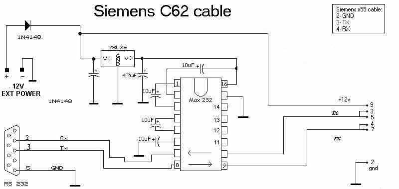

    Mogę prosić tego loggera i deskrypta albo linki do nich? Na elektrodzie znalazłem ale z wirusem!
    Próbowałem połączyć się z telem za pomocą Flash Programmer v2.71. Nie idzie się połączyć... Wyskakuje błąd Phone1 in port COM1 is not responding.
  • #15 3295186
    monty_p
    Posty: 377
    Ocena: 26
    Wg jakiego schematu zrobiles ten kabelek ??
    Moze dalej masz z nim problem ??
    W zalaczniku masz sprawdzony przeze mnie schemat.
    Jest tam podane 12V :) jezeli dasz wiecej niz 12V to twoj telefon sie uzmaży.
    Mozesz sprobowac zasilic to 5V (z USB albo z zasilacza komputera).
    Jak nie pojdzie to daj 12V z kompa. Ja pracuje na 12V z kompa i jest OK.
    Powodzenia!

  • #16 3296313
    Prodig
    Posty: 487
    Pomógł: 4
    Ocena: 14
    Mam kabelek dokładnie taki sam jak schemat powyżej. Sprawdzałem dla 12V i dla 5V. Napięcie podaję z zasilacza stabilizowanego laboratoryjnego (myślę, że lepsza stabilność niż z zasilacza w moim kompie ;) ).

  • #20 3296987
    mat3oosh
    Posty: 154

    emwu
    Poziom 24  
    Posty: 211
    Pomógł: 116
    Ocena: 2
    1. W kablu C62 do flashowania daj 12V przez diode 1N4001 lub 1N4148.
    2. Flash Programmer na dużo Ci sie nie zda. Lepiej kup logi do Griffin Servera. 3 Logi i telefon stoi bez locka (śmiga na SW28)
