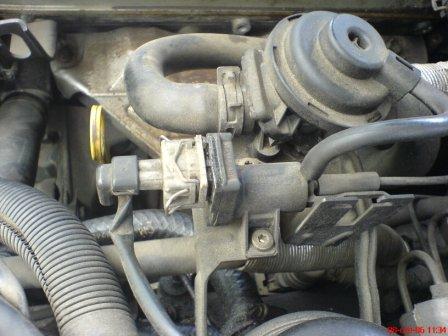

    marcopo
    Posty: 12
    Wiem, ze nie ma silnika krokowego, ale ta nazwa sie przewija prawie u wszystkich wiec tak to nazwalem :) Jest to uklad wolnych obrotow i znajduje przy przepustnicy zaraz pod rura dolotowa powietrza za przeplywomierzem. Dokladnej nazwy nie znam :(
    pozdrawiam
    P.S.
    W załaczeniu dodalem zdjecie tego "silnika krokowego" lub zaworu wolnych obrotów

  • #5 2704421
    bzykdamian
    Posty: 238
    Ocena: 44
    sprubój dokladnie wyczyscic ten tak zwany silnik krokowy najlepiej benzyna ekstrakcyjna czasem to pomaga potem sprwedz czy masz tobry czujnik temperatury cieczy chlodzacej
  • #6 2704638
    marcopo
    Posty: 12
    Ten silnik juz zostal wyczyszczony byl chwilowy spokoj a teraz jest wszystko na nowo.
    Jak juz wspomnialem z podlaczonym "silnikiem krokowym" silnik na benzynie wariuje tzn obroty pulsuja to sie stabilizuje to znow wskakuja na 2000 do 3000 oraz ma pewne przyduszenia jak sie mocniej depnie dopiero po chwili rwie z kopyta. Na gazie natomiast tylko obroty plywaja i wskakuja na wysokie od czasu do czasu.
    Ale po odlaczeniu wtyczki tego ukladu wolnych obrtow wszystko jest w jak najlepszym porzadku. Chodzi jak szwajcarski zegarek na benzynce jak i na gazie. Tylko oczywiscie musi silnik byc rozgrzany. :) Bo na zimnym niestety ma problemy z wolnymi obrotami :)
    Teraz mam pytanie co sie stanie jesli pomiedzy silnik krokowy a przepustnice wstawie kawalek blaszki zaslepiajacej wlot i podlacze normalnie wtyczke aby oszukac komputer???

  • #10 2708247
    marcopo
    Posty: 12
    Podpinalem dzis samochod do komputera i ten nic nie wykazal zeby bylo cos uszkodzone wiec przeplywomierz jest dobry tak samo jak sonda :) Po prostu nie wskazywal zadnych usterek.
    Dzis wyjalem "silnik krokowy" (elektrozawor dodatkowego powietrza) do ponownego przeczyszczenie - zostawilem go na noc w benzynie ekstrakcyjnej aby troszke "skruszal" :) moze cos to pomoze. Odkrylem tez ze przplywomierz byl lekko zalepiony tasma izolacyna aby zmniejszyc srednice wylotu (co za ptalach to robil to nie wiem :evil:) jutro poskladam do kupy to wszystko i pojade jeszcze na wymiane komputera gazu na BINGO M i zdam relacje z tego jak bedzie chodzil.

    crsevolution
    Posty: 307
    Pomógł: 4
    Ocena: 32
    Nikt nie odpisał na pytanie kolegi - co się stanie jeśli zaślepi elektrozawór wolnych obrotów.
    Tak więc ja odpowiem - będziesz się bardzo męczył - silnik będzei gasł na wolnych obrotach.
    Twój silnik nie gasnie kiedy jest ciepły tylko dlatego, że przepustnica Ci się do końca nie domyka (a powinna) i silnik ma skąd pobierać powietrze do spalania paliwa.. Tak więc o zaślepieniu tego silniczka możesz zapomnieć..
    Co do znalezienia przyczyny.. Może to być czujnik przepływającego powietrza, czujnik temperatury cieczy chłodzącej lub czujnik predkości pojazdu, ewentualnie ten nieszczęsny zawór wolnych obrotów.
    Jeśli komputer nie pokazuje żadnych błędów radziłbym poszukać u jakiegoś mechanika lub znajomego, który ma program diagnostyczny parametrów poszczególnych wymienionych przeze mnie czujników i zaworów, oraz ich rezystancji przy określonych warunkach pracy - tak, aby porównać czujniki w swoim aucie.
    Daj znać o efektach :)
