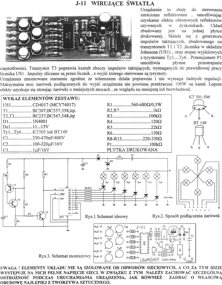

    Mam pytanie posiada ktoś może schemat tego użądzenia wraz z opisem elemętów??
    Elektroniczny sterownik umożliwia uzyskanie efektu obrotowych reflektorów. Urządzenie może sterować sześcioma reflektorami o mocy 100W każdy z możliwością płynnej regulacji szybkości. Wymiary płytki 100x40mm

    no ja mam schemat ale niestety nie mam teraz skanera , jest to prosty układ na 4014 a generator jest na trzech tranzystorach . Jako elementy wykonawcze zastosowano tyrystory . moge wrzucić fotke schematu jak chcesz .

    Oooo, schemat bardzo by sie przydał (chyba z tej fotki można wszystko odczytać??) A jest na niej opis elementów??

    Proszę :D

    Złorzyłem kiedyś ten efekt. Powiem ci że jest nawet fajny tylko jak będziesz go montował to daj mocniejszy rezystor R1 tak 2W bo ten 0,5W to grzeje sie bardzo ;)

    Wielkie dzieki Uszol 1990. Mam tylko jeszcze jedną proźbe ma ktoś wzór płytki??

    odzszukaj "moj stroboskop sterowany dzwiekiem" i wytnij czesc stroboskopowa. a wstaw triaki na wyjsciu tak jak w schemacie powyzej. bedziesz mial super efekt. mialem taki w domu . dzialal super i byl sterowany dzwiekiem z mikrofonu. prosta konstrukcja a fajny bajer :)

    masz schemat ideowy wiec co za problem zrobic wlasna plykte ;) ja uzywam ExpressPCB i nie narzekam :) pozdro
