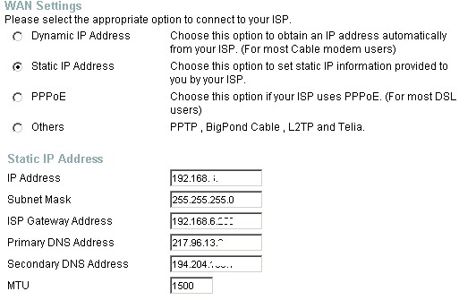

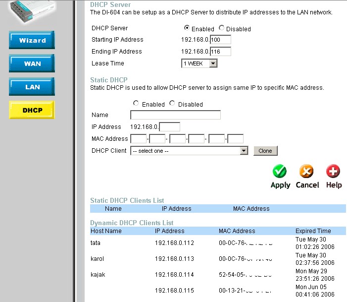

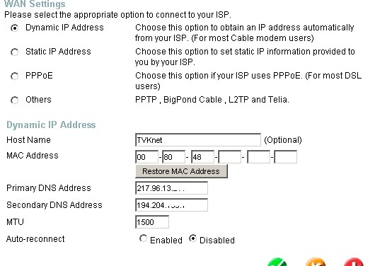

    Jak skonfigurować LAN na 2 komputery z routerem D-Link DL-604?
    oba podpunkty powinieneś wypełnić jeżeli Twój dostawca tego wymaga.
    to jest moja konfiguracja. Ja mam w ostateczności zaznaczone Static IP.
    Jak widzisz w zakładce DHCP nie występuje karta sieciowa z numerem podanym w zakładce WAN (ponieważ już tej kart nie posiadam a mój dostawca internetowy ma ją zarejestrowaną)
    Dane z zakładki WAN powinieneś spisać jeszcze przed instalacją routera kiedy internet był tylko na jednym kompie.
    Ja mam XP i konfiguruję wszystko tylko z poziomu routera (no plus ten konfigurator sieciowy wymieniony w poprzednim poście)
    najpierw postaraj się podłączyć pod router tylko jeden komputer, następnie skonfiguruj na nim internet i podepnij dopiero drugi.
