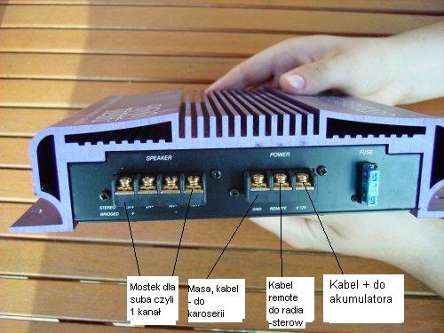

    Witam mam taki wzmacniacz i chce go podłączyc
    Podłączenie wzmacniacza samochodowego do akumulatora w Golfie 3 – opis złącz
    mozecie mi napisac jak to zrobic i opisac wszystkie te bajerki tam :):) bylbym bardzo wdzieczny i jeszcze jak mozna najlepiej doprowadzic kabel do akumulatora pod zasilanie mam golfa 3

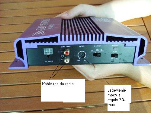

    ciagniesz kabel + z akumulatora (dosc gruby) do gniazda +, mase podpinasz pod blache, badz tez prowadzisz a aku. prowadzisz przewood 2 x 2 RCA pomiwdzy radio a wzmak (pod low inut podlaczasz), potem glosniki i przewod remote z radia do gniazda remote na wzmaku
    do robienia calej operacji lepiej odlacz akumulator ;)

    dodam tylko ze przewod remote podlaczasz w radiu pod wyjscie auto antena zazwyczaj niebieski kabelek i umiesc jak najblizej aku bezpiecznik w oprawce na kablu plusowym:)

    Tu Ci zamieszczam schemat, gdybyś miał problem
    O reszcie koledzy wcześniej napisali.
    Co do podłączania głośników to na wszelki wypadek gdybyś nie wiedział narysowałem jak wygląda mostek dla suba czyli + jedengo kanału do plusa suba a minus drugiego kanału do minusa suba. Chyba, że podłączasz 2 głośniki wtedy normalnie. Pozdrawiam.
