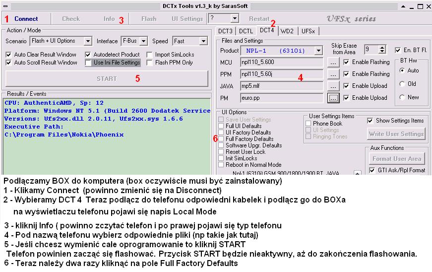

    Witam. MAm tornado i 6310i. chce zmienić w niej softa. po załadowaniu plików wyskakuje mi taki bład..
    1st Boot Err: Bad Resp UPP, F8 FF FF 72
    Process Failed, Repowering Mobile
    Identyczny błąd wyskakiwał mi również w 6030. Jak narazie tylko te 2 komórki flashowałem.. tzn. nie flashowałem bo mi takie błedy wyskakują.. czy jest to możliwe ze złego dobierania plików?? do 6310i dobrałem takie... soft 5.6
    MCU npl110_5.600
    PPM npl110_5.60b
    JAVA mp27.mlf
    PM euro.pp
    Proszę o jakąś podpowiedź :)

    Co do plików to mają być takie jak na foto, które dodaję.
    Polski jest w "j".
    Co do błędów w flashowaniu to może przez przypadek podłączyłeś kabel od 5110. Są one z zewnątrz takie same.

    norbi 45 napisal ze polak jest w "j"zgadza sie,ale jest tez w "b"
    problem moze tkwic w kolejnosci podlaczania telefonu do boxa,ja robie to w ten sposob:wybieram pliki do flashowania ,zaznaczam w "scenario"odpowiednia opcje(flash lub flash+ui options )klikam START i podlaczam kabelek z podlaczonym telefonem do boxa

    A może styki nię łączą? Zauważ że bez fona też taki error wyskakuje! Sprawdź styki do zasilania.

    Zerknij na foto, które dodaję i napisz w którym momencie u Ciebie jest inaczej. (opis na przykładzie 6310i )

    Tu nie chodzi o pliki bo one występują w dalszej fazie flashowania. Na samym starcie nie ma połączenia. I albo to wina okablowania box->tel albo program się krzaczy albo tel wywalony. Próbuj zrestartować boxa przez wyjęcie kabla usb, włączenie aplikacji,podłączenie fona,'connect' i 'check'. Koniecznie przeczyść wszystkie styki. Domyślam się że telefony działały wcześniej i robiłeś upgrade!?

    Napisz co nie działa. W którym opisanym na foto punkcie masz problem.
