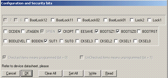

    #8 2762526
    zumek
    Posty: 3352
    Pomógł: 695
    Ocena: 52
    mgradzki napisał:
    ...Wygląda na to, że jest OK.
    Tak wyglądają fusy w mojej M32 , pracującej na zewnętrznym kwarcu 11059200 Hz.Pony inaczej(odwrotnie) pokazuje stan bezpieczników niż np. ISPprog i na to należy zwrócić uwagę.
    Piotrek

    Teraz rozumiem. Tak jak edytowałem w poprzednim poście - ustaliłem, że ta moja maszyna pracuje jednak na 1 MHz.
    Nie wpadłbym na pomysł, że PonyProg odwrotnie pokazuje. Odhaczyłem CKSEL3..1 i zaczęło działać jak należy.
    Jak kupowałem zestaw to rozmawiałem ze sprzedawcą i udało mu się wmówić mi, że "Procesor jest skonfigurowany do pracy z płytką ZL3AVR" - nie wiedziałem o co mu chodzi, ale widzę, że kłamał.
    Dzięki
    Aby pokazać Ci wskazania Ponyproga , musiałem specjalnie dla Ciebie , wlutować mostki do mojego dongla STK200 (a przymierzałem się do tego , od jakiegoś czasu :D ).Wracając do wskazań Pony'ego , to te dziwne ustawienia fusebitów , są opisane - wprawdzie na szaro- w okienku do ich odczytu i zapisu.
    Piotrek
    Piotrek
    Faktycznie, teraz zauważyłem. Wygląda to jak jakaś niedostępna opcja i nie zadałem sobie trudu przeczytania.
