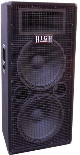

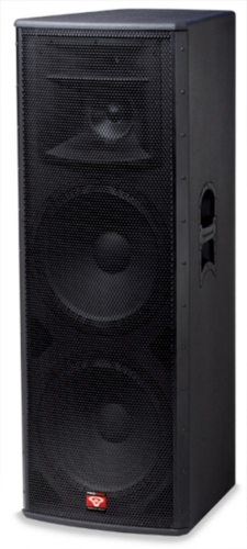

    Chcem zbudowaĆ kolumny głośnikowe spodobały mi się jedne ale są bardzo drogie... Więc postanowiłem je zbudowaĆ ale nie wiem jak i gdzie znaleźĆ do niech budowę i głośniki, znaczy przypadkowo znalazłem taką firmę STX i wydaje mi się że mają dośĆ rozsądne ceny więc planuje zbudowaĆ kolumny na nich. Kolumny mają służyĆ do nagłaśniania kameralnych imprez w moim salonie podaje wymiary mojego salonu 14x7x2,5m jest on dośĆ durzy ale prawie przez długośĆ całego mojego
    domu..(odchodzi jeszcze przedsionek)
    A i najważniejsze proszę tylko o ocenę czy kolumny są dobrze wybrane do moich potrzeb a i proszę o obliczenie obudowy do głośników które zaraz podam znaczy tylko projekt ponieważ oddam go do stolarni a oni wykonają mi skrzynie...
    Jeżeli się nie mylę tam są dwa niskotonowe na reszcie się nie znam.
    Podaję głośniki do jednej kolumny(proponowane)
    2x
    http://www.stx.pl/index.php?vMenu=2&vMenuItem=0&vSubPage=60&vItemDB=itemdb
    GDN-32-150-8-SC albo GDN-32-150-4-SC które lepsze??
    i resztę prosił bym o doradzenie bo się za bardzo nie znam....
    Jeszcze jakieś tunele bas refleks i głośniki średnio albo wysokotonowe..naprawde nie wiem jaki.
    Podaje jak kolumny miały by wyglądaĆ niekoniecznie identycznie ale podobnie.:
    Tak:
    kolumny do nagłośnienia małych domówek od zera...
    Albo tak:

    Te dwie wersje stx róznią się tylko impedencją jeden ma 4Ω a drugi 8Ω to który masz wybrac zależy jakim wzmacniaczem będziesz to napędzać a i widzę że chciałbyś dwa niskotonowce to albo dwa 4Ω połączone szeregowo co nam da 8Ω albo dwa 8Ω równolegle co nam da 4Ω. Wymieniłeś głośniki z przeznaczeniem do domu a zdjęcia przykładowego wyglądu prezentują kolumny estradowe. Na średninotonowy ARP a na wysokotonowy sc10n albo ARV

    Po co Ci takie coś? Przeciez te STX wymagają średniotonowego co najmniej za 100 złotych. Jak juz głosnik jest duży, to niech ma te 95dB i przenosi do 4kHz nie ma sensu wydawać pieniedzy na zwrotnicę i sredniotonowego.
