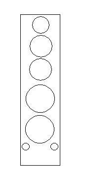

    Chcę zbudować kolumny głosnikowe bazując na głośnikach STX.
    Wstępnie mysle o wymiarach kolumny 120cm x 26cm x 26cm
    Głośniki jakie chce umieścic w jednej kolumnie to:
    Niski - GDN 20-120-4 AW (zdublowany) - strojone na 45 Hz
    Średni - GDM 16-80-8-SC (możliwe ze bedzie koniecznosc zdublowania)
    wysoki - GDWT-9-150-8-PJ
    Mam kilka pytan dotyczących konfiguracji.
    1) Czy komora basowa o objętosci 40 litrów bedzie odpowiednia dla tych głośników?
    2) Czy głośnik średniotonowy nie będzie za słaby w porównaniu z niskimi i wysokimi? Jezeli tak to jak połaczyć zdublowane głosniki, aby oporność była w porządku? Chcę koniecznie zastosowac głośniki 16cm, gdyż chodzi mi o założenie na nich pierścieni.
    3) czy ścianka 18mm wystarczy?
    Załączam prowizoryczne obrazki które ukażą rozkład głośników w kolumnie.
    Wariant 1 (kolumna 1) - jeden średniotonowy
    Wariant 2 (kolumna 2) - zdublowany średniotonowy
    • Budowa kolumn na głośnikach STX Kolumna 2.JPG (7 KB) Musisz być zalogowany, aby pobrać ten załącznik.
    • Budowa kolumn na głośnikach STX Kolumna 1.JPG (6.27 KB) Musisz być zalogowany, aby pobrać ten załącznik.

    Ten średniotonowiec jest zdecydowanie za cihy, nawet w zdublowanej konfiguracji będą o ponad 6db za cihe względem niskotonowców. Dublowanie średnio i wysokotonowców wiąże za sobą możliwośc zabużeń fazowych.
    1. 40L będzie ok, nawet 45L będzie bobre. Strojenie 45Hz, dwa tunele BR fi75mm długości 23cm każdy.
    3. Ścianka 18mm wystarczy. Musisz jednak dać kilka wzmocnień, np. listwy 2x2-3x3cm spinające przeciwległe ścianki.

    Typowe kolumny podłogowe bass-reflex z głośnikiem średniotonowym, tak?
    1) Dla samych dwóch niskośredniotonowych powinieneś mieć minimum 30 litrów. Bass refleks radziałbym Ci umieścić pomiędzy GDNami. Przy czym samą komorę trzeba trochę wytłumić.
    Dla średniotonowych w osobnej komorze zamkniętej(wspólnej jednak dla wysokotonowego) jak dasz 20 litrów i wytłumisz, to będzie dobrze.
    Czyli radzę dać z pięć cm głębokości, jeśli frontowa ścianka ma być np, głębiej osadzona.
    Nie wiem czy jest sens dawać dwa średniotonowe, bo GDN też odtwarza średnie i aż takiej dziury w paśmie nie będzie. Zaraz spróbuję narysować układ głośników zgodnie z rezystancją.
    3) Płyta MDF 18 mm spokojnie wysarczy. Radzę z tyłu przymocować jakieś rączki mało widoczne, bo przenoszenie nie będzie za poręczne. 6,50 za sztukę na allegro.
