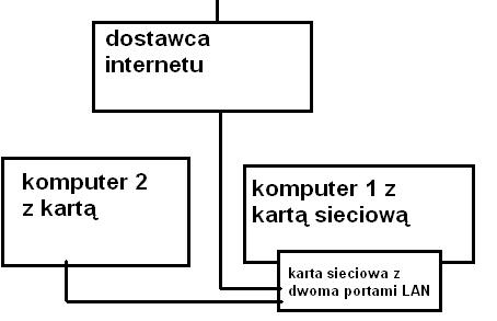

    Posiadam 2 kompy i chcialbym je podlaczyc do internetu, jednak zalezaloby mi na w miare mozliwosci niezaleznym podlaczeniu. Z powodu ograniczen finansowych router niestety odpada.
    Wpadlem na taki pomysl:
    Komp glowny (K1) z dwoma sieciowkami, łącze z drugim kompem (K2).W odpowiednim miejscu na kablach miedzy internetem a K1 i K1 a K2 robie wtyczki. Gdy K1 jest wylaczony, przelaczajac wtyczki moge K2 bezposrednio podlaczyc z netem.
    Graficznie wyglada to tak:
    Jak podłączyć 2 komputery do internetu bez routera? Konfiguracja sieci K1 i K2
    I tutaj pytanie:
    czy da sie zrobic dwa polaczenia sieciowe na K2, tak aby po bezposrednim polaczeniu go z netem nie trzeba bylo wpisywac za kazdym razem IP, maski itp.?
    czy takie rozwiazanie ma w ogole sens?
    pozdrawiam

    ale wtedy komputer 1 musi byc caly czas wlaczony, w przeciwnym razie komputer 2 nie bedzie polaczony z internetem (nie wiem czy dobrze mi sie wydaje)

    Ten temat już był wielokrotnie omawiany. Proszę zacząć od podstawowej diagnozy przy połączeniu dwóch PC crossem. Polecenie "tracert IP". Jako adres proszę podać bramę 169.254.100.1. Na drugim PC proszę ustawić automatyczne pobieranie adresu IP czyli klient DHCP. Jeżeli jest dobrze udostepnione połączenie Internetowe na PC 192.168.0.1 drugi PC dostanie adres z tej samej podsieci.
    Wadą takiego rozwiązania jest to że aby drugi PC dostał sie do Internetu pierwszy musi być uruchomiony.
