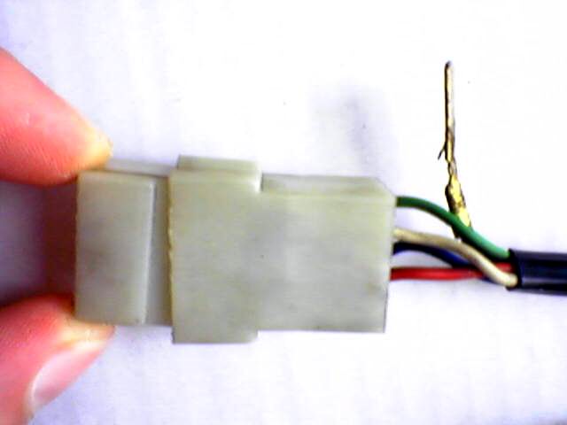

    Dostałem od kolegi alarm Mini FOX Senior. Został wymontowany z Matiza.
    Jednak podczas wymontowywania zostały poodcinane niektóre kostki połączeniowe. Po przeczytaniu wielu wypowiedzi na tym forum dot. tego typu alarmu, troszke rozjaśniło mi się pojęcia na temat alarmów. Znalazłem schemat połączeniowy zamieszczony na : https://www.elektroda.pl/rtvforum/topic238955-120.html#764755 jednak niepotrafie odnieść tego schematu do kabli które posiadam.
    Czy ktoś z kolegów mogłby pomóc mi "rozszyfrować" kolorystyke kabli. Przedstawiam poniżej zdjęcia tego co mam. Musze sie przyznać, że w tematyce alarmów samochodowych jestem zupełnie "ziolony", dlatego prosze Was o pomoc i odpowiedź na moje pytania.
    Do czego są poszczególne przewody i jak je podłaczyć z samochodem?
    Jak wstępnie sprawdić alarm przed zamontowaniem go w samochodzie?
    Czy jeśli alarm jest porozłanczany juz 2 dni to czy czeka mnie jego programowanie?

    • Jak podłączyć alarm Mini FOX Senior do Matiza? Kolorystyka przewodów i testy 060702_120611.jpg (23.82 KB) Musisz być zalogowany, aby pobrać ten załącznik.
    • Jak podłączyć alarm Mini FOX Senior do Matiza? Kolorystyka przewodów i testy 060702_120321.jpg (16.34 KB) Musisz być zalogowany, aby pobrać ten załącznik.
    • Jak podłączyć alarm Mini FOX Senior do Matiza? Kolorystyka przewodów i testy 060702_120245.jpg (30.02 KB) Musisz być zalogowany, aby pobrać ten załącznik.

    czerwony stały +12V stałe zasilanie
    czarny masa
    niebieski masówka drzwi
    brązowy moduły dodatkowe
    biały do syreny (biały)
    fioletowe 2 szt blokada zapłonu
    zielony syrena (zielony)
    Bezpieczniki zastosować na czerwonym 7A na różowym 15A
    żółte 2 szt kierunkowskazy
    różowy + 12V stałe zasilanie
    pomarańczowy masówka klapa silnika

    Dziekuje za odpowiedz. jeśli mógłbym prosić o dokładniejszy opiś co i jak gdzie mam podłączyć...
    Z opisu kolegi Robetra H wynika ze co syreny idą tylko 2 przewody z tej calej wiązki, a co z pozostałymi trzema które są w kostce od syrenki?
    Do czego jest ten krótki przewód zakończony "męską" wsówką ?
    Czy do wyłącznika w drzwiach doprowadza się + a wyłącznik rozwiera mase ?
