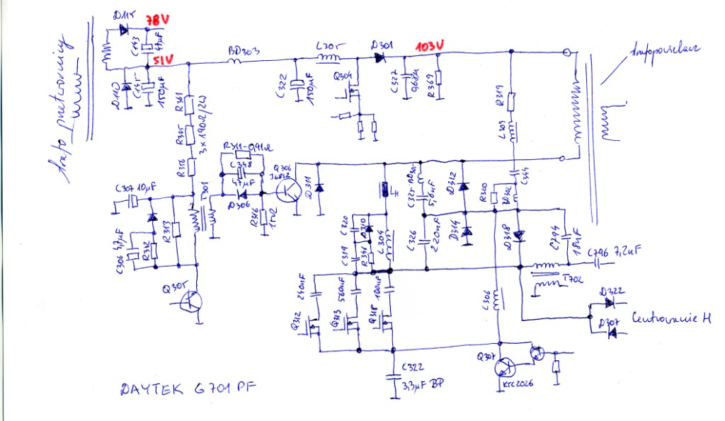

    Mam uszkodzony tranzystor Q307 w korekcji E-W.
    Na obudowie napisana centralnie litera K a pod spodem C2026.
    Nie jest to 2SC2026 bo to tranzystor do głowic UHF,może 2SK2026 ale nic takiego nie mam na próbę.
    Podstawiałem IRFS 640 ale zmienia mi się szerokość obrazu nawet wtedy gdy zbliżam końcówkę miernika do bramki.
    Próbowałem 2SC3852 ale się mocno grzeje.
    Proszę kolegów o zidentykowanie co to za tranzystor i czym ewentualnie można go zastąpić.
    Oprócz w/w tranzystora uszkodzony był też Q306-Hout /J6812/.

    Chciałbym wrócić do tematu ponieważ nie mogę sobie poradzić z nadmiernym grzaniem się tranzystora Q306 /J6812/.
    Miałem jeszcze uszkodzony tranzystor Q307 /KTC2026/,zamieniłem na BD911 i jest OK, oraz kondensator C326-220nF.
    Za Q306 próbowałem podstawiać:BU2527AX,2SC5048,2SC5905 i BU4530AL z podkładką mikową.
    Tranzystory te tak się nagrzewają,że już po 2 minutach trudno je dotknąć.
    Żeby się za dużo nie rozpisywać co wymieniłem to dołączam odręczny schemat z takim kluczem:
    1/ Kondensatory impulsowe przy których jest podana wartość wylutowałem i sprawdziłem.
    2/ Kondensatory elektrolityczne które mają podaną wartość wymieniłem.
    3/ Diody sprawdziłem miernikiem a D311 i D312 zamieniłem miejscami-są identyczna.
    4/ Zaznaczone napięcia są dla sytuacji gdy monitor nie jest połączony z komputerem
    Przy podłączeniu komputera obraz jest prawidłowy tylko to nadmierne grzanie się tranzystora Q306.
    Proszę o wszelkie możliwe uwagi i sugestie bo praktykiem to ja jestem w naprawie telewizorów a monitory to naprawiam sporadycznie.
    • Monitor Daytek G701PF /1772ED/ - Identyfikacja tranzystora Q307 w korekcji E-W DAYTEK.jpg (107.05 KB) Musisz być zalogowany, aby pobrać ten załącznik.

    Niema tam kondensatora między C a E tego J6812?? napewno jest...sama dioda sobie nieporadzi z przepięciami...może niezauważyłeś go? a ta dioda sprawna jest?...i kiedy te 103V? nominalnie kiedy monitor się wlączy bez komputera jest 55-60V (typowo jak mówie-we wszystkich) a te 103 to chyba za dużo...no chyba że to wtedy kiedy pracuje z kompem... ;) Napisz czy reg. B+ dziala? bo to ważne...narazie tyle by bylo...Pozdrawiam ;)

    Trochę to dziwne bo napięcia 51V i 103V mam zarówno przy włączonym monitorze bez sygnału /na ekranie napis "no signal"/ i takie same przy podłączonym komputerze pracującym na rozdzielczości 1024x768.
    W obydwóch też przypadkach aktywny jest tylko tranzystor Q312.
    Między C-E tranzystora Q306 nie ma na pewno kondensatora,myślę,że jego rolę spełnia C325-5,6nF.
    Jest to pierwsza naprawa tego monitora.
    W monitorze nie ma nawet jednego PR-ka do regulacji,więc regulację +B nie jestem w stanie sprawdzić,a wejścia w serwis nie znam.
    Czy może to być wina procesora lub układu STV6888?

    Wyjmij tą grzałke (J6812) i zapodaj żarówke za jego E i C i wlącz...powinna się zmieniać jasność świecenia (oczywiście komputer też włączony)...jak sie niebędzie zmieniać to naprawiaj reg. B+ czyli ten układ gdzie jest Q304..chyba tu leży problem..odpisz ;) Pozdrawiam

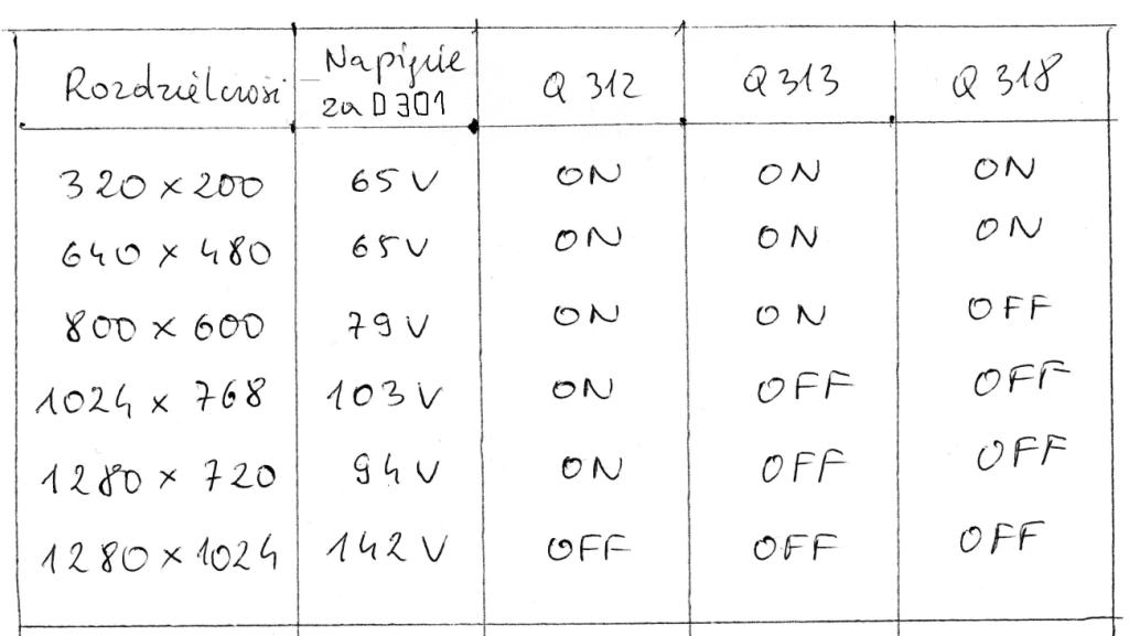

    Tranzystora nie mogę odłączyć bo wtedy nic nie zobaczę na ekranie,więc jak mam zmieniać rozdzielczość?
    Zrobiłem takie pomiary napięć jak w załączniku /przy załączonym tranzystorze Q306/ i myślę,że układ z tranzystorem Q304 pracuje poprawnie.

    Jak wyjmiesz tranzystor to Twoim ekranem wtedy jest żarówka..i to ją musisz obserwować...ale patrząc na spis napięci wychodzi że jest ok...powiem tak...widocznie tak ma być..ja bym zamknął obudowe i czekał co będzie...nie raz sie zdarzało że monitorami można ogrzewać pokój ;). Pozdrawiam
