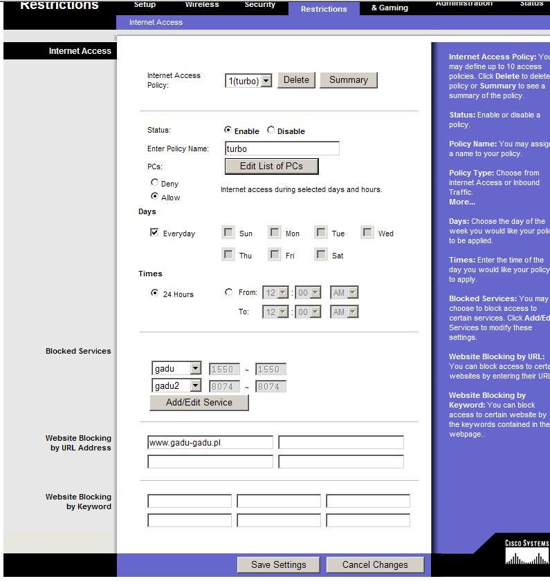

    Witam...
    Niechciałem aby z tego tematu zrobiły sie pogaduchy jak na gg... Prosze tylko o pomoc bo mam problem. Mysle "tak mi sie wydaje" że forum od tego jest. Jeśli sie to nie podoba prosze o usuniecie Tematu poszukam pomocy gdzie inndziej.
    Zastosowałem sie do tej lekturki odnosnie Firewall kolego "
    nerevarine" ale to nie pomogło. Dalej to gg chodzi :( Moze jakas inna rada??

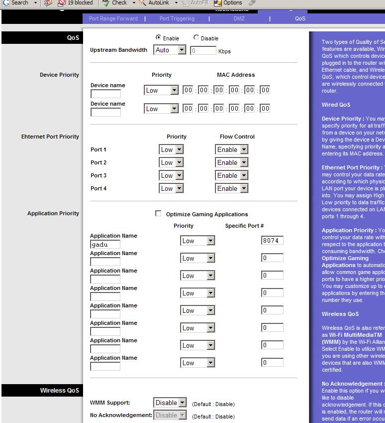

    Zamiesczam screan z Routera bardzo prawdopodobne ze zle to poblokowałem Prosze zobaczcie i jak cos powiedzie gdzie jest problem??
    Jak zablokować GG na jednym komputerze w sieci domowej?
    Oczywiscie tam gdzie jest " Edit list of PCs" jest wbity jego adres mac i tylko jego. Dorzucam jeszcze jednego screna
    Oczywiscie tylko ten kom jest podpiety Kablem pod port 1, reszta po WLAN
    P.S. Odłaczyc komputer to akurat potrafie, tylko to nie o to chodzi.
    Pozdrawiam wszystkich.

    Ocena: 451
    Zauwaz że jako priorytet tego portu ustawiasz "LOW" -czyli nie blokujesz go tylko ustawiasz na niski. Ustawienie priorytetu na niski nie jest równoznaczne z zablokowaniem portu. Pozdro
    Na tym ruterze nie zablokujesz portu całkowicie, próbowałem na swoich zapasach :D, nie ma takiej opcji, możesz tylko ograniczyć pasmo.
  • #20 2792073
    Brylant_22
    Posty: 307
    Pomógł: 6
    Ocena: 11
    Hmm. Pewnie masz racje, ale zobacz na pierwszym screnie
    opis "internet access" mam tam wbity tylko jego mac. Dalej jesli zaznacze "Deny, zamiast zaznaczonego allow" To ten komputer traci neta. oczywiscie inne nie, wiec dlaczego jak toszke niżej pierwszy screan "Blocked Services" sa zaznaczone te porty to ich nie blokuje?? Troszke dziwne moim zdaniem.

    Ocena: 451
    Do listy dodaj:
    http: TCP 80 - High
    pop3 TCP 110 -High
    smtp -TCP 25 -High
    ftp: TCP 21 -Hihg
    Natomiast usuń z niej GG :!: Powinno być ok. To działa na zasadzie firewalla nie dopiszesz usługi, będziesz ją miał zablokowaną.
