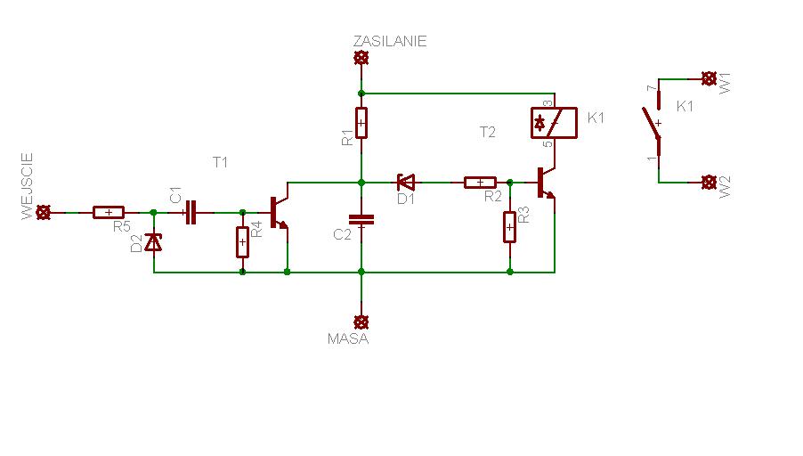

  • #17 5140540
    AF7018
    Posty: 32
    Ocena: 3
    Ja mam podobny problem tyle tylko, że buduję od podstaw układ do kontroli obrotów kół pasowych w kombajnie. Mam już czujniki indukcyjne chyba NPN o odpowiedniej częśtotliwośći i chciałbym zbudować prosty układ do sygnalizacji zaniku lub spadku (np o ok. 50% obrotów - w przypadku znacznego poślizgu pasa). Miałem w ostatni sezon kilka nie ciekawych sytuacji związanych z zerwaniem pasa.
    Myślałem wcześniej o wykorzystaniu układu linijki diodowej i podawaniu na jej wejście sygnału z czujnika przez kondensator. Doświadczalnie wybrał bym, z której diody przy danych obrotach pobrać sygnał aby uzyskać odpowiednią sygnalizację. Oprócz tego potrzeba by jeszcze ten sygnał zanegować.
    Schemat przedstawiony powyżej przez Bynia jest znacznie prostszy i nie drogi w wykonaniu. Problem może stanowić dla mnie dobranie elementów a dla zaawansowanego elektronika to pewnie małe piwo.
    Założenia są takie: zasilanie 24V, czestotliwość na wejściu max 4000 imp/min, zwłoka od zatrzymania koła do sygnalizacji ok 2-5 sek.
    Proszę o pomoc.
  • #18 5145775
    yarpen2
    Posty: 549
    Pomógł: 39
    Ocena: 39
    a może coś takiego jak w załączniku ?
    • fs-1.pdf (452.22 KB) Musisz być zalogowany, aby pobrać ten załącznik.

  • #21 5146574
    AF7018
    Posty: 32
    Ocena: 3
    Bardzo fajne zabaweczki yarpen2 i pewnie drogie. Jedna sztuka kosztuje pewnie ze 300zł..... x 6, bo tyle będzie czujników = 1800zł.
    Sam jestem w stanie wykonać coś podobnego, może nie tak profesjonalnego ale też spełniającego swoją funkcję, za to ze 100 razy tańszego.
    Jeśli chodzi o gotowe czujniki to sprawa cenowa ma się podobnie, wprawdzie można czasem znaleźć na Allegro jakieś tańsze ale to są pojedyńcze sztuki i zazwyczaj nie pasują zakresy czestotliwości albo są NO zamiast NZ.
    Prosił bym bardziej o pomoc w zmodyfikowaniu koncepcji Bynia. Jest bardzo prosta i już przeprowadzałem próby, na razie nie zbyt owocne ale z Waszą pomocą na pewno coś z tego wyjdzie. :)
