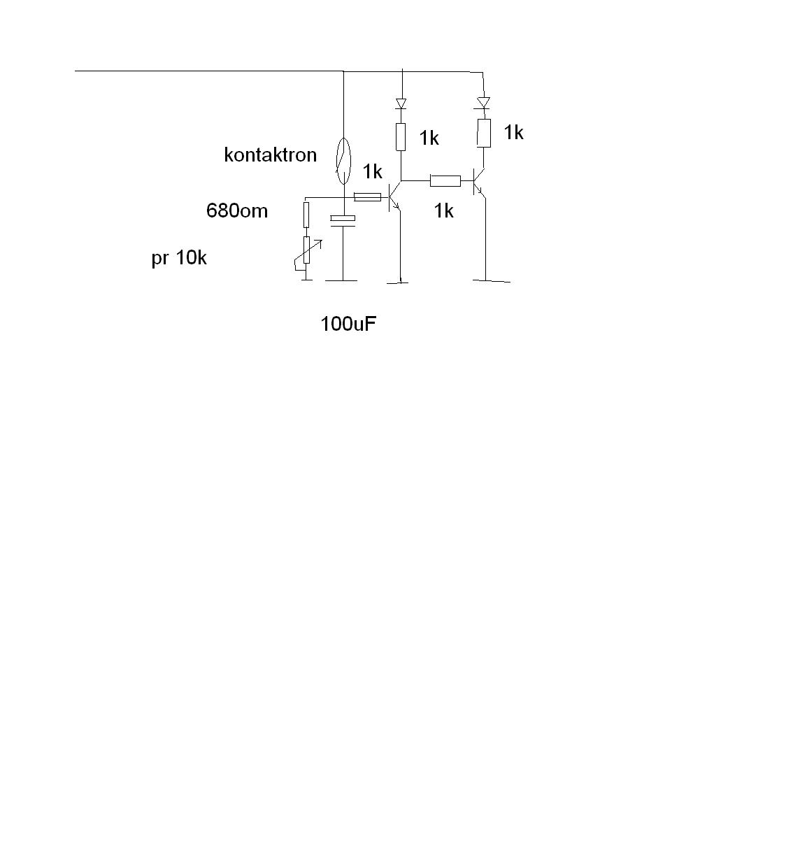

    Posiadam kombajn zbożowy i potrzebuje jakiegoś czujnika który będzie informował mnie w kabinie o obracaniu się lub nie jego części a dokładnie sieczkarni jeżeli macie jakiś prosty i tani sposób może spróbował bym zamontować tych czujników więcej na różnych elementach w kombajnie i ułożyć jakiś panel kontrolny w kabinie licze na wasze pomysł i porady Pozdrawiam

    Czujnik indukcyjny reagujący na obracające się koło napędowe, do tego jakiś układ reagujący na brak określonej liczby impulsów w jednostce czasu. Oprócz sieczkarni warto by było takie układy zastosować do przenośników, ziarnowego i kłosowego. Sygnalizacja zatrzymania zespołu przy pomocy stosownej kontrolki i dodatkowo sygnalizacja dźwiękowa.

    Taki układ powinien spełnić Twoje oczekiwania. Na obwodzie wałka doklejasz magnes (lub kilka) i zbliżasz do nich kontaktron . Peerkiem łapiesz stabilna pracę układu. Dopóki są obroty świeci perwsza dioda, jak znikną gaśnie pierwsza a zapala się druga. Tranzystory np. BC 547

    Jakim napięciem powinno się zasilać ten układ ?

    mój układ mozna zasilać 12V, gdyby było potrzeba na 24 to należy pozmieniać kilka rezystorów.

    Słuchaj nie znam sie na dobrze na elektronice wiec jak byś mógł przerobić ten schemat na 24V .

    Spróbuje coś zmajstrować ba układzie kortyleski tylko jak by mógł go ktoś przerobić na 24V

    Cała przeróbka to wymiana rezystorów przy diodach z 1 kom na 2,2 kom.
