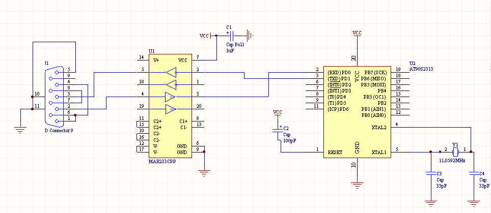

    W dalszym ciągu nic mi nie działa:( Przesyłam schemat w załączniku, pewnie tam jest jakiś błąd. Opiszcie mi również proszę krok po kroku co należy zrobić w Hiperterminalu, żeby zainicjować połączenie i odebrać coś od AVRa.
    • ATiny2313 i RS232 - brak transmisji, jak poprawnie skonfigurować USART? schemat.jpg (224.78 KB) Musisz być zalogowany, aby pobrać ten załącznik.

    wszystko wyglada ok moze odlacz ta 1 ja zawsze zostawiam ja niepodlaczona

    Proponował bym sprawdzić tego MAX'a
    Wymuś na pinie 2 stan wysoki i zobacz jak będzie się zachowywał pin 5 powinno tam być +12V (jeśli podłącz masę to powinno być -12V). Następnie zepnij 4 z 5 i zobacz czy wymuszenie stanu wysokiego na 2 daje jakieś zmiany na 3.
    Nie pisałeś czy zwora 2 z 3 we wtyczce daje jakiś efekt na terminalu.

    Ok. Transmisja mniej więcej działa - miałem błędy w połączeniach przy gnieździe DB9.
    Działa mniej więcej ponieważ jedyny działający program to HEX od ROIMANa który co sekundę wysyła mi 3x znak o kodzie C0 :|
    Ani moje programy, ani ten od ADASB nie chodzą. Parametry transmisji za każdym razem dostosowywałem do swojego kwarcu a później przełączyłem się na 8MHz wewnętrzne i taki sam efekt. ?????????

    Problem rozwiązany. Miałem błędy w połączeniach przy gnieździe DB9. Teraz działa i wysyłanie i odbieranie.
    Dzięki wszystkim za pomoc.
