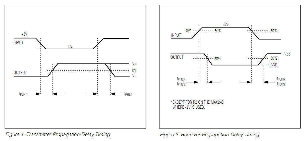

    A pomyślałeś o tym że łącząc bezpośrednio uP i PC eliminujesz człon dopasowujący napięcia który dodatkowo "odwraca" sygnał?

  • #14 4921926
    tzok
    Posty: 38819
    Pomógł: 3175
    Ocena: 6533
    To, że najprawdopodobniej w porcie RS232 twojego laptopa stan niski to 5V, a wysoki 0V.
  • #15 4921927
    crazy_phisic
    Posty: 2244
    Pomógł: 278
    Ocena: 130
    Z dokumentacji MAX232...
    Źle działający UART. Tiny2313, RS. Nie działa transmisja.
    Wnioski wyciągnij sam.
