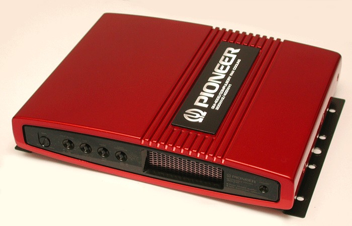

    Ocena: 13
    Była jeszcze seria tych wzmacniaczy w kolorze czerwonym, widziałem w jakiejś gazecie
    • Podłączenie wzmacniacza PIONEER GM-4000 z 4-pinowym wejściem - instrukcje GM-4000.jpeg (61.95 KB) Musisz być zalogowany, aby pobrać ten załącznik.

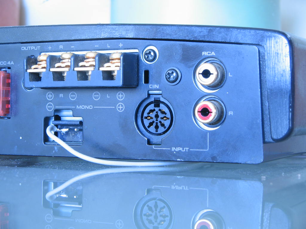

    tez posiadam wzmacniacz pionka gm 3000. podlaczylem plus z aku, mase z aku, kabelek sygnalowy zrobilem sam ale nie wiem czy dobrze bo mi nie chce odpalic wzmak. do tego 4 pinowego gniazda podlaczylem remote (3 pin od lewej). I nie chce sie zalaczyc.
    Czy w wtyczce din musi byc tez poprowadzone remote?
    wrzucam fotke z opisem gniazd

    W złączu din (8pin) połącz BTB i ACC razem i podepnij pod nie sterowanie z radia (remote) jesli zasilanie tez jest prawidłowo podpięte wzmak odpali.

    Ja miałem GM-4000 ale złącze din jest takie same jak w 3000, jest to takowy standard pioneera. Jesli nie wiesz jak to wszystko odpowiednio popodpinac to załączam instrukcje obsługi GM-3000. Ja u siebie w złączy din podłączyłem wszystko, czyli i sterowanie i sygnał audio.
