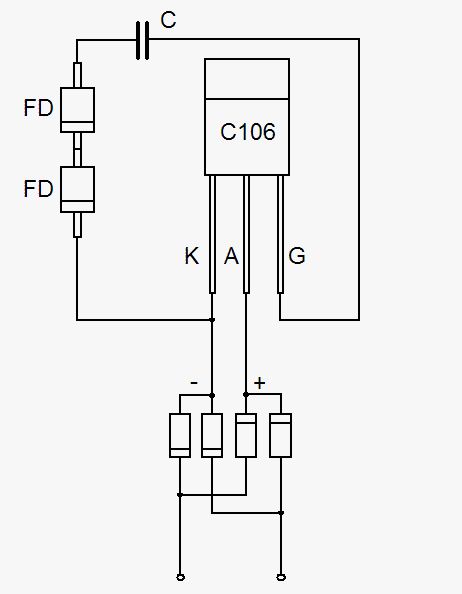

    Wg kart katalogowych TIC106 ma prąd bramki (Igt) typowy 60µA (0,06mA), a maksymalny 200µA (0,2mA) i odpowiednio dla C106 - 15 do 200µA (0,015 do 0,2mA). Czyli wynika z tego, że C106 ma jeszcze większą czułość od TICa. C106 powinien być z literą D, E lub M na końcu (400, 500 lub 600V).
    Sprawdź połączenia wg załączonego rysunku.

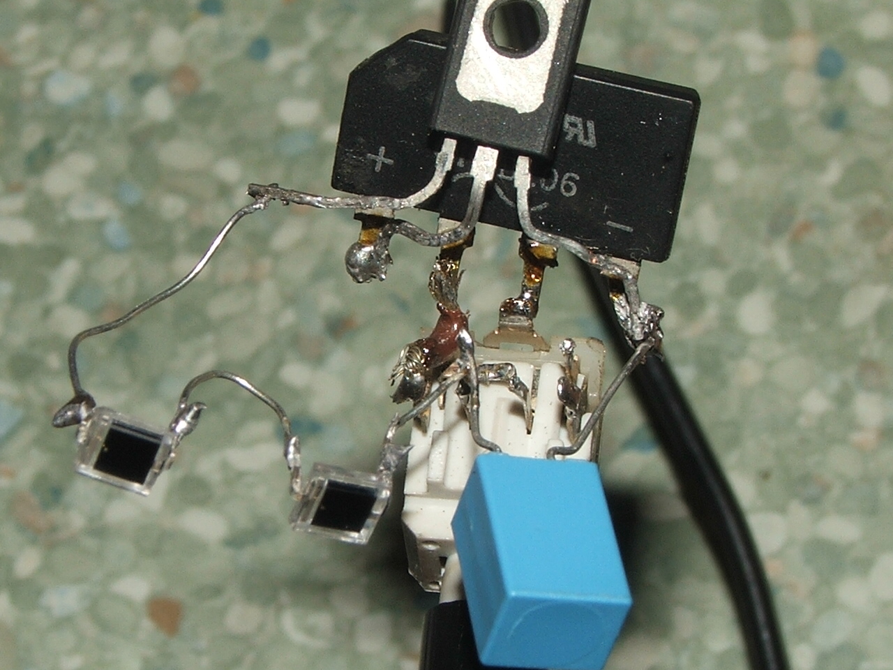

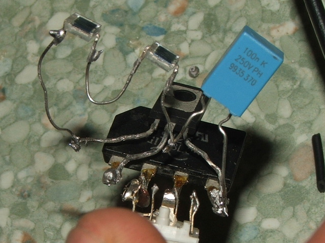

    Poniżej dwa zdjęcia kosmicznego układu zmontowanego w powietrzu. ;)
    Prosta fotocela. Czy przełączanie w zerze powoduje przeciążenie układu?
    Możliwe że ja coś przeoczyłem że jest coś nie tak.
    Generalnie +/- mostka napięcie 61,5 V
    Obie diody razem przy oświetleniu 50W halogenem dają 1,2V
    między bramką a plusem C106 mam napięcie takie jak na mostku.
    Możliwe że faktycznie nie może być te c106 jeśli podam +z mostka bezpośrednio na bramkę to zaskakuje jak dam opornik 3k to już nie łapie.
    Może będziesz miał jeszcze jakiś pomysł jak nie to szukam tego TIC'a

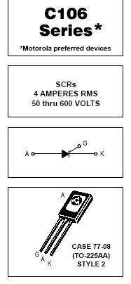

    A dlaczego masz kondensator podpięty do katody (na minus mostka)? Ma być między diodą a bramką, czyli nóżką pierwszą z lewej. Do minusa mostka idzie katoda fotodiody, drugi koniec fotodiody na kondensator, a drugi koniec kondensatora na bramkę tyrystora. Wg układu jak na zdjęciach pierwsza nóżka z lewej to bramka (G), środkowa anoda i z prawej katoda. Spróbuj jeszcze odwrotnie podłączyć fotodiody. Do wyzwolenia tyrystora wystarczy impuls 0.6V między bramką a katodą.
    W kartach katalogowych są niezbyt jasno opisane końcówki tyrystora. W załącznikach są przykłady oznaczenia wg różnych wytwórców tyrystora C106.
    • Prosta fotocela. Czy przełączanie w zerze powoduje przeciążenie układu? 2.jpg (12.87 KB) Musisz być zalogowany, aby pobrać ten załącznik.
    • Prosta fotocela. Czy przełączanie w zerze powoduje przeciążenie układu? 1.jpg (9.87 KB) Musisz być zalogowany, aby pobrać ten załącznik.

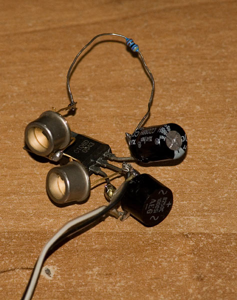

    Udało mi się złożyć działający układ na bazie TIC106. Nawet zmieścił się w kapsułce po filmie:
    Nie wiem tylko, czy nie będę musiał zwiększyć czułości na błysk. Osiągnę to przez zmniejszenie pojemności kondensatora?

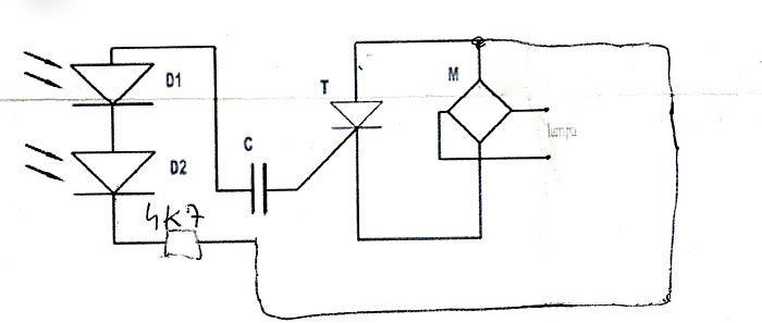

    Dalem znajomemu do zbudowania fotocele wg. zaloczonego schematu.
    I mam problem:)
    Fotocela podloczona jest to starej lampy podlaczonej do pradu. Podloczona jest za pomoca wychodzacego z lampy kabelka:)
    Gdy blyskam aparatem folocela dziala i lampa zew nae blysk. Niestety ten blysk nie oswietla sceny ani troche.
    Wyczlczylem w aparacie blysk pomiarowy, kombinowalem z bluyskiem na 1wsza i 2ga kurtyne, wylaczalem i wlaczalem redukcje czerwonych oczu i nic. blysk jest ale na zdjeciach go nie ma:/
    czego to moze byc wina? moze cos ze schematem jest nie tak?

    Wszystko wskazuje na to, że dodatkowa lampa błyska w niewłaściwym momencie, gdy migawka jest jeszcze zamknięta. Czyli lampa Twojego aparatu musi błyskać 2 razy (pierwszy błysk pomiarowy i drugi główny). Miałem taki sam przypadek i dopiero zrobienie fotoceli reagującej na drugi błysk rozwiązało sprawę. Przy użyciu tej najprostszej fotoceli (reagującej na pierwszy błysk) efekt jest jeszcze gorszy. Razem z błyskiem pomiarowym uruchamia się lampa dodatkowa, układ pomiarowy aparatu mierzy silne oświetlenie sceny i dla niego ustala ekspozycję, a potem następuje znacznie słabszy błysk główny (tylko jednej lampy) i zdjęcie wychodzi niedoświetlone. Polecam układ fotoceli z Chipa nr 1/2004 (bo go wykonałem i działa). Mogę dostarczyć skan artykułu i wzór płytki.
    Oczywiście, jeśli aparat ma funkcję redukcji czerwonych oczu, to musi być ona wyłączona (jest to seria słabszych błysków mająca na celu zwężenie źrenic oczu fotografowanych osób).
