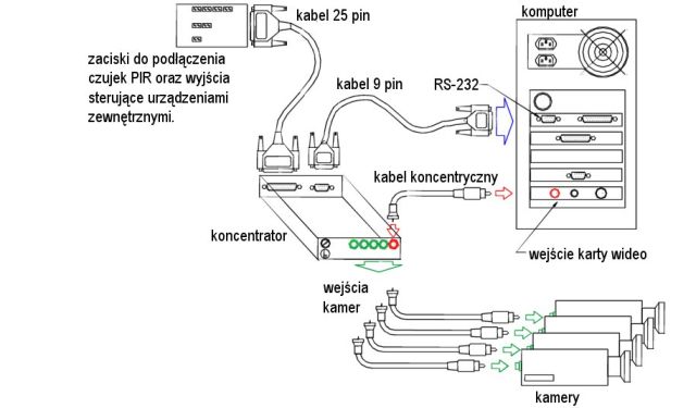

    Witam serdecznie.
    Chce zalozyc w mojej firmie monitoring, jaką karte DVR zakupic ?
    4 kamery na zewnątrz + 4 wewnątrz.
    Jak mocny komputer musze złożyć do tego ?
    Czy obowiązkowo musi byc na INTELu ??
    Czy mozna uruchomic 2 karty dvr w 1 kompie ??
    czy lepiej odrazu kupic 16kanałową ??
    Prosze o pomoc
    wystarczy 1,5Ghz i 512mb ramu
    tak. szybsze karty czyli takie które nagrywają koło 100 klatek na sekundę działają w większości tylko pod intelem.
    tak. wiele kart można łączyć.
    jeśli masz zamiar się rozwijać z tą liczba kamer to lepiej 16 kanałów od razu.
    Polecam modele:
    Protektor 16 kanałów 100 kaltek http://monitoruj.pl/monitoring/45
    i ReLeit 200 klatek i 8 kanałów (to juz taka lepsza) http://monitoruj.pl/monitoring/52
    z oferty sklepu http://monitoruj.pl
    A dlaczeo nie rejestrator? Sprawdz sobie ceny rejestratorów któr mają mozliwości porównywalne z tymi kartami i sam sobie odpowiesz na to pytanie.

    Z własnego doświadczenia wiem, że złożenie kompa z 16 kanałowa kartą 100 fps to koszt około 3000 zł. przy założeniu że kupujemy wszystko nowe.
    rejestrator triplex z lanem 16 ch 100 fps 640x480 nagrywana to jużkoszt około 6000 zł.
    Jak dla mnie 2 razy mniej jak byś tego nie liczył.
    Teraz 8 ch i 200 fps to w przypadku kompa 3500 zł.
    rejestrator 4200 zł. ale udało mi się znaleźć tylko duplex i o parametrach gorszych czyli Prędkość zapisu: 200kl/sek@352x288, 50kl/sek@720x576;.
    Pokaż mi coś lepszego i o podobnej cenie?

    Tak jak pisałeś rejestrator to urządzenie nastawione na stabilność i prostotę często kosztem funkcjonalności. Ale jest dużo zastosowań w których jest to priorytetem. Karty przebijają wszystko w momencie w którym instalujesz je w swoim komputerze takim który już masz bo obniżają drastycznie koszty. Dobry komputer również zapewni długą i stabilną pracę.
    Podsumowując. Moim zdanie karty dvr tańsze i bardziej funkcjonalne, rejestratory droższe ale wygodniejsze.

    Monitoring na komputerze jest bardziej serwisowy. Jeżeli do tego celu użyjemy kompa firmowego np Della, Compaqa z procesorem około 2Ghz to mamy gwarancję długiej bezawaryjnej pracy. Zainstalowałem kilka rejestratorów i połowa po 2 latach padła. Serwis dystrybutora za naprawę (wymianę płyty głównej) chciał prawie tyle co za nowy. W komputerze można samodzielnie wymienić wszystko za niewielkie pieniądze.
    Przykładowa cena rejestratora złożonego na komputerze Fujitsu Siemens Scenic z procesorem 1,7 GHz to 650 zł, karta Kodicom 16we. 100kl/s to kolejne 270zł (bez oprogramowania w hurtowni), dysk np 120 to 200zł windowsy xp 340zł razem coś koło 1600 zł brutto - jaki rejestrator to przebije cenowo? Ponadto do kompa można podłączyć tani monitor np 19" LCD komputerowy to koszt 1000zł a 19" LCD do telewizji przemysłowej ma koszt 3-4 razy wyższy
    Ponadto rejestratory na kartach DVR mają zazwyczaj większe możliwości programowe.
