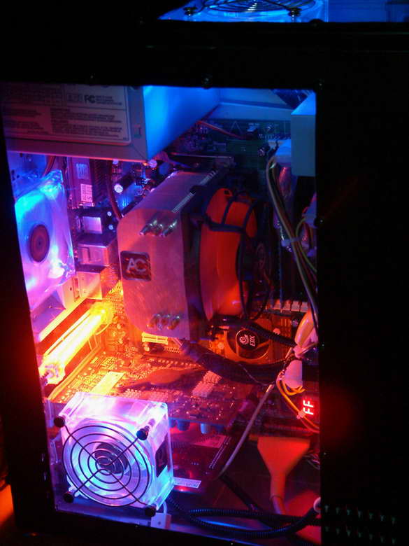

    Możesz zamontować do tuby wiatrak o niższych obrotach niż ten z procka tak żeby delikatnie podawał powietrze( ja tak miałem kiedy zainstalowane do momentu radykalnych zmian ;-) ). Jeżeli po zamontowaniu pozostałych wiatraczków (na boku i górze i z tyłu budy) będziesz nadal miał za wysoką temperature na elementach to możesz zamontować wiatrak na przodzie pod napędami ( np. jakąś kolorową 9-tkę)
    Może moje zdjęcie podpowie ci co robić :D
    Wiatrak na boku obudowy dmucha na grafikę, z góry na procka a ten z tyłu (92x92) wyciąga na zewnątrz
