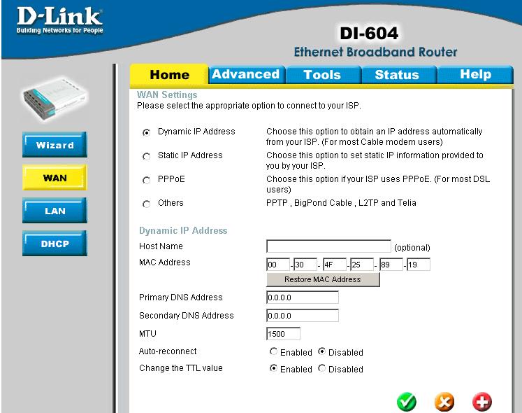

    Mam następujący problem:
    jestem w sieci z DHCP , IP przydzielane po MAC. Router DI604 ze sklonowanym adresem MAC, do niego włączone komp stacjonarny, laptop, bramka głosowa - od roku wszystko działa prawidłowo aż tu nagle dostawca sieci dostał olśnienia jak tu ludzi znerwicować, ustawił sobie TTL=0 i router przestał działać, na dodatek ma to gdzieś - stwierdził że on dostarcza net do 1 kompa a ja mam jakby 3. Pytanie brzmi tak : jak sobie poradzić z tym problemem po ludzku, najlepiej za pomocą routera. Bo jak się wściekne to zmienie wszystkie adresy MAC narazie tylko w laptopie i kompie stacjonarnym zmieniłem ale jeszcze nie wiem jak w bramce głosowej. Czy macie jakiś pomysł ?

    Mam takie coś:
    TTL=0. Laptop, PC i bramka głosowa. Jak to ustawić?
    ale to działa chyba tylko w drugą stroną - pingując z zewnątrz TTL jest zawsze 64 (choć w sumie wtedy to sam router odpowiada na ping) ale zapewne ta opcja ustawia wszystkim pakietom wychodzącym takie samo TTL, bo na przychodzące to raczej nie ma wpływu.

    tzok - oj tak dajcie mi taką opcję do DI604 !!! , a z jakiego urządzenia te screen ? bo jakiś on taki znajomy ?

    Niestety, zrobiłem test i to nie działa :( a router to DI-824VUP+, vhyba, że poprawia tylko "w osateczności"... w nowym f/w dla DI-604 chyba też to jest.

    Niestety w fw 1.82 tego niema a nowszy nie chce sie załadować, ale jeszcze się nie poddaje, na dziś idę tylko spać. Jak ktoś ma jakiś pomysł to proszę się podzielić.

    No wiesz KrzySie jak płace 84 zł za 1024 i mam mieć takie jaja za przeproszeniem to wybacz ale już oglądałem cennik od neostrady i mają teraz 512kbps za 28zł i niebawem podziękuje mojemu dostawcy.
    Ale jeszcze muszę zobaczyć cennik z kablówki bo podobno dają neta, telefon i telewizje za ok 100 zł, a poza tym nie wiem czy się stąd nie wyprowadzę (nie przez internet oczywiście).
    Wracając do sprawy to pożyczyłem DI604 ze sprzętem D2 i aktualizowałem firmware z 3.09 na 3.14b06 i pojawiła się opcja jak na zdjęciu , czyli "Nie zmieniaj TTL" ale niestety to nie przyniosło żadnej zmiany. Jestem ciekaw jak działa ta opcja ? Czy pakiety wychodzące mają TTL=128 tak jak prosto z komputera pod windą czy o co tu chodzi ? Tak czy inaczej ta opcja w obu pozycjach (en/dis) nie pomaga i dla mnie jest bezużyteczny DI604 w tym momencie. Zobaczymy co dalej...
