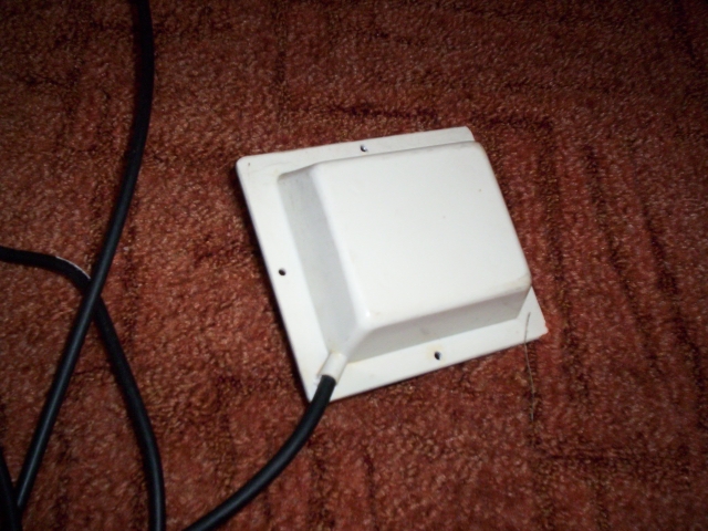

    Narazie posiadam jedną antene panelową (chyba) od brata którą zostawiła firma jak odłączała od niego neta gdy zrezygnował. Jest sprawna ale nie mam pojęcia co to za antena, w jakiej polaryzacji działa i jaki ma konektor.
    I tu będę potrzebował pomocy. Wieczorkiem jak wróce z pracy porobie jej zdjęcia i wrzuce na forum to mi o niej cos powiecie.

    No to sie przypominam jak obiecałem. Już mam schody a jeszcze nawet antena nie doszla. Mianowicie pare postów wyżej napisałem ze bede mial antene panelową lecz... niestety jest uszkodzona (pewnie dlatego ją zostawili mojemu bratu). Nic o antenach klienckich porozmawiamy ja zamontuje antene bazową. Geniusm pisał że na odległościach kolo 300 metrów wystarzy antena od karty sieciowej (USB czy PCI). Dobra moze ruszy u goscia który jest 150 m ale nastepny klient bedzie okolo 400 metrow ale dom jego stoi w wzwartej zabudowie a komputer ma od innej strony niz mój dom. I teraz moje pytanie... Jak inaczej rozwiązać ten problem. Gość ma wbudowaną karte sieciową LAN. Strzelam ze potrzebny bedzie AP który zamontuje sobie na dachu i dopiero antenka do mnie.

  • #30 2873894
    glodny20
    Posty: 71
    No to znowu sie przypominam. A jednak antena którą ma mój brat jest sprawna sprawdziłem z AP i działa idealnie. Powiedzcie co to za antena i czy będzie dobra dla klienta. Jest z 5 m przewodem ale nie wiem co to za przewód. Pisze na nim: SATEC RF5 1,35L/3,6 50 OHM LOW LOSS no i ze jest made in germany (no to wiem o co chodzi, że niby z Niemiec :D ) Wtycznka to rp-sma bo pod mojegp AP pasuje. Antena wykonana jest raczej z lichego materiału. Jest to miekki platik a z tyłu 2mm blacha. Wszystko raczej nie jest hermetyczne bo w miejscu gdzie wchodzi przewód do anteny są luzy.
    • Jaka antena do Asmax-804gu do sieci WiFi na wsi, zasięg 150-1000 m? 100_2897.JPG (221.47 KB) Musisz być zalogowany, aby pobrać ten załącznik.
    • Jaka antena do Asmax-804gu do sieci WiFi na wsi, zasięg 150-1000 m? 100_2896.JPG (269.72 KB) Musisz być zalogowany, aby pobrać ten załącznik.
    • Jaka antena do Asmax-804gu do sieci WiFi na wsi, zasięg 150-1000 m? 100_2895.JPG (249.8 KB) Musisz być zalogowany, aby pobrać ten załącznik.
