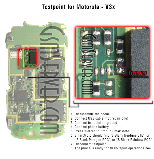

v3x simlock. Jak poradzić sobie z tym telefonem? Pod Smarta.

    Panowie jak poradzić sobie z tym telefonem. proszę o podpowiedzi pod smarta. robię wszystko jak opisane i d..a :( czy ktoś już to robił smartem?

    Wyskakuje v3xv RAZR czy coś takiego robię TP zczytuje info. odłączam TP robie odblokuj przez TP i wyskakuje niemożliwe wersję smart moto mam najnowszą

    skoro nie mozliwe i skoro tak szczytuje jak mowisz to moze trzeba poczekac na ubdeyt;/
    tak jak napisali na zfranku
    "it is currently unsupported flash chip version.
    Please wait for future updates."
    pozdrawiam leon.

    USBSmart robi :|

    Panowie to jak to jest ? Robi Smart-Clip smoka czy nie z V3x ??

    Oczywiście że robi po TP:D

    Jesli sie nie myle to u mnie szlo tak :
    1.rozbiorka fona
    2.podlaczamy kabelki od zasilacza stabilizowanego do plyty głownej w miejsce pinow bateri (bez napiecia w kabelkach na razie, napiecie 4.2V)
    3. podłaczamy kabel od SMARTA
    4. przykladamy kabelek z masą do testpointa ( u mnie kabelek przyłaczony do minusa z zasilacza)
    5. WŁACZAMY ZASILANIE NA ZASILACZU STABILIZOWANYM DOPIERO TERAZ !!
    6. dajemy "connect" na programie w kompie
    7. klip powinien znalezc "S rainbow netune cos tam...."
    8. dajemy na unlock, zaznaczamy V3X i usun przez testpiont
    9. jesli wszystko bylo ok to powinno juz byc po locku.
    ponizej link do fotki z test pointem
    https://obrazki.elektroda.pl/82_1156446801.jpg

    Można dorzucić tylko że po punkcie 7 odłącz TP i wszystko pójdzie gładko.
