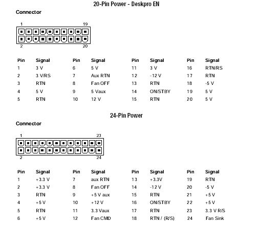

    Mam oto taki problem.
    Posiadam komputer compaga calego oryginalnego, niestety padla mi w nim plyta glowna oraz pamiec ram. Moj problem jest takiego typu, kupilem nowa plyte ATX a reszte zostawilem taka jaka jest. Plyta ma wejscie na zasilanie standardowe 20 pin a zasilacz compaqa(PS-7201-2c) ma 24! Zamowilem juz sobie przesciowke jeszcze do mnie nie doszla i nic nie podlanczalem. Na schemacie ponizej sa podane napiecia jakie maja standardowe zasilaacze ATX i zasilacze Compaga. Czy ta roznica miedzy 3V a 3,3V bedzie miala jakies znaczenie? Moge cos przez to spalic?

    Jeśli kupiłeś zwykłą płytę ATX nie przestosowaną do tego rodzaju zasilaczy, to będzie to miało znaczenia, ponieważ wg. normy ATX napięcie 3,3V powinno zawierać się w granicach 3,14 - 3,47V.
    Jest kolega pewien, że tam są tylko 3V?

    Jeżeli nie pomyliłeś się w tym co podałeś na rysunku , a przelotka jaką zamówiłeś nie jest dokładnie do tego modelu zasilacza Compaqa jaki posiadasz to radzę jednak zakupić zasilacz o odpowiedniej specyfikacji do zakupionej płyty głównej (są nie tylko takie niezgodności) w tym zasilaczu o jakich już powyżej napisaliście!
    Trzeba by było przekładać kabelki .

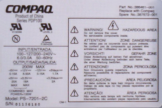

    O tym ze zasilacz nie będzie pasować zorientowałem sie dopiero po tym jak zakupiłem płytę główna niestety wcześniej nie zwróciłem uwagi na wtyczkę z 24 pinami.
    :arrow: Figi załączam zdjęcie trochę nie wyraźne naklejki z zasilacza tam jest 3,3V.
    :arrow: Toni jeśli kupie zasilacz pod ATX'a to i tak będę miał problem z jego zamontowaniem, zasilacz oryginalny z Compaqa jest większy i ma otwory montażowe w innych miejscach.
    Przekładać kabelki już o tym myślałem rozbroiłem wtyczkę (20 pin) ze starego atx'a za pomocą igły, ale za to nie mogę sobie poradzić z tą musiałbym ja zniszczysz dlatego tez wpadłem na pomysł z przejściówką.
