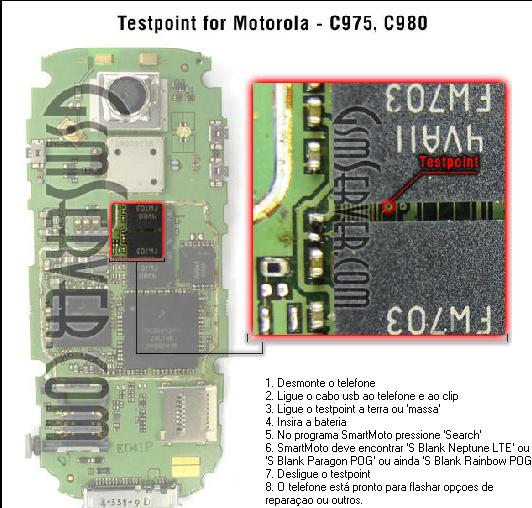

    Witam! Czy uda się zdjąć simlocka SmartClipem z motki C975 R245_U_82.21.80I boot 0.6.3.6 mam taką i zastanawiam się czy robić TP może niepotrzebnie

    Z tej wersji mozna ale trzeba robic TP.

    poszukac mozna, tylko ,ze nie wiem czy z tak wysokiego boota pojdzie...

    arczi tu nie chodzi o boota tylko o soft jak nie jest z koncówka 9I to nie ma problemu

    rozbierz tel podłącz TP do punktu załączonym na zdjęciu a drugi koniec TP do masy w telefonie moze to być styk bateri na plycie głównej(pamietaj ze ma byc to masa) po podłączeniu tp podłącz kabel a nastepnie baterie do telefonu i uruchom smart moto, nastepnie wyszukaj tel, powinno wykryc S BLANK wejdz w zakladke unlock wybierz model z listy i uzyj przycisku odblokuj przez TP kiedy wyskoczy ci komunikat wysyłanie boota natychmiast odłącz TP i powinien byc bez locka
