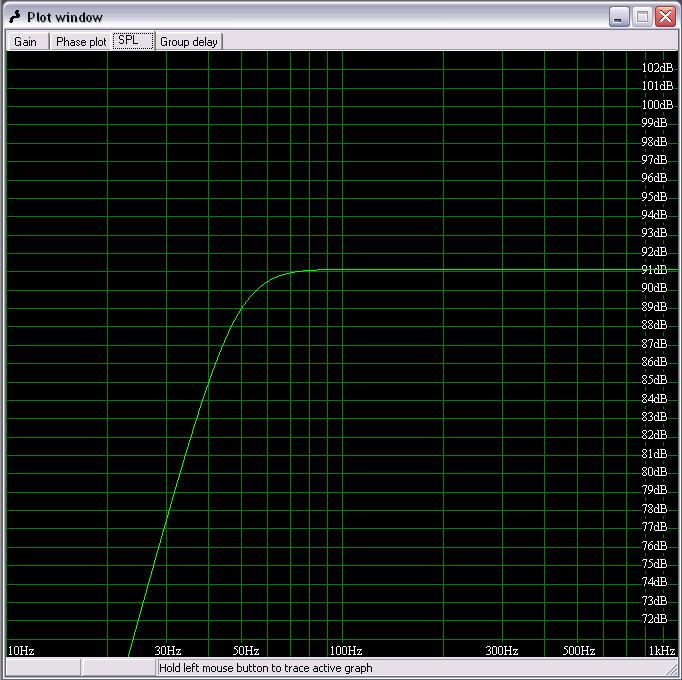

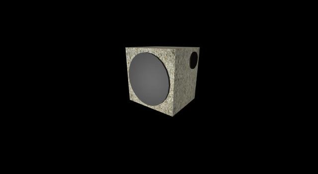

    Witam. To znowu ja. Już mniej więcej wyliczyłem jaki ma być ten sub. Tylko mam dwie opcje.
    Pierwsza:
    długość = 35, głębokość = 25, wysokość = 45, litrarz = 39,4l (liczone bez gróbości płyt)
    Subwoofer STX. Która opcja jest lepsza? Czy zrobiłem dobrze?

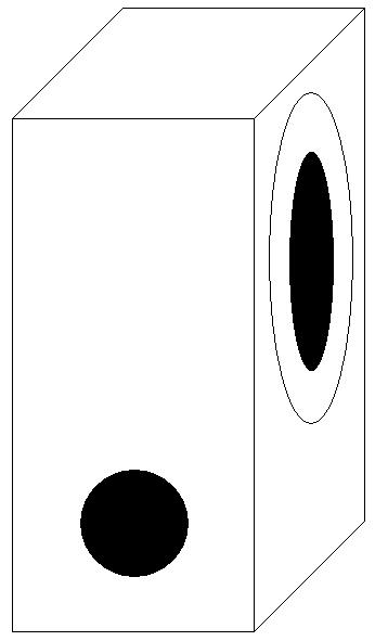

    Druga:
    długość = 22,5, głębokość = 35, wysokość = 47,5, litrarz = 37,4l (liczone bez gróbości płyt)

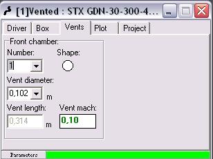

    bas-reflex: 20 cm o średnicy 10cm.
    płyta mdf: 22mm

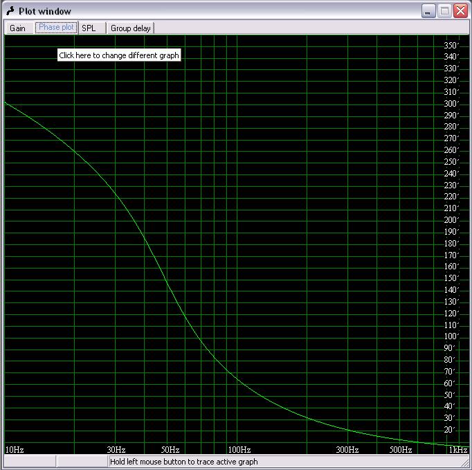

    Strojona mniej więcej na 42Hz. Bo wymiary wyliczyłem przez WinISD ale je zmieniłem na te które bardziej mi odpowiadały. Ale przy wymiarach z WinISD było około 42Hz dlatego teraz też nie powinny się wiele zmienić.
    Takie wykresy i wymiary były przy WinISD:
    Teraz prosze o powiedzenie mi która opcja jest lepsza :?: Albo powiedzenie co zrobiłem nie tak :?: Pozdro.
