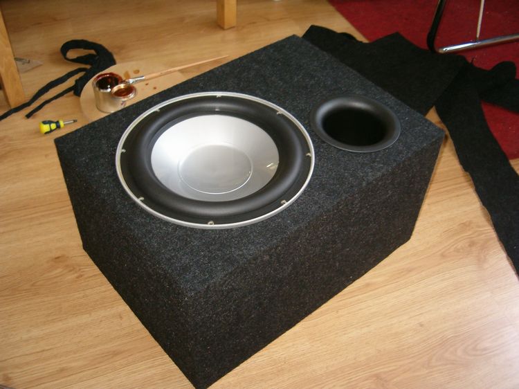

    Jak w temacie, sub domowo-samochodowy, przeznaczenie zalezy od tego
    czy kupie sobie wreszcie samochod :)
    W zasadzie jest to moja pierwsze konstrukcja, kiedys cos splodzilem nie majac
    o tym zielonego pojecia. Mialem glosnik 30cm bazarowy Pro Audio RSW-costam, taki
    z blyszczaca membrana, wypolerowanym koszem itp co niby ma 225W rms i 450W max :)
    Glosnik gral u mnie 1.5 roku.....mimo wstydu przyznam sie...w obudowie closed 125L (tak :) sto dwadziescia piec :) )
    Chcialem skonczyc z tym zamulaniem, poniewaz glosnik byl juz po wielu przejsciach zdecydowalem sie na kupno STX 30-300-4-AP, na kupnie zawazyly duza moc
    glosnika, wysoka efektywnosc, swietny wyglad....ale przede wszystkim zalezalo mi na wykopie, na zejsciu wogole mi nie zalezy.

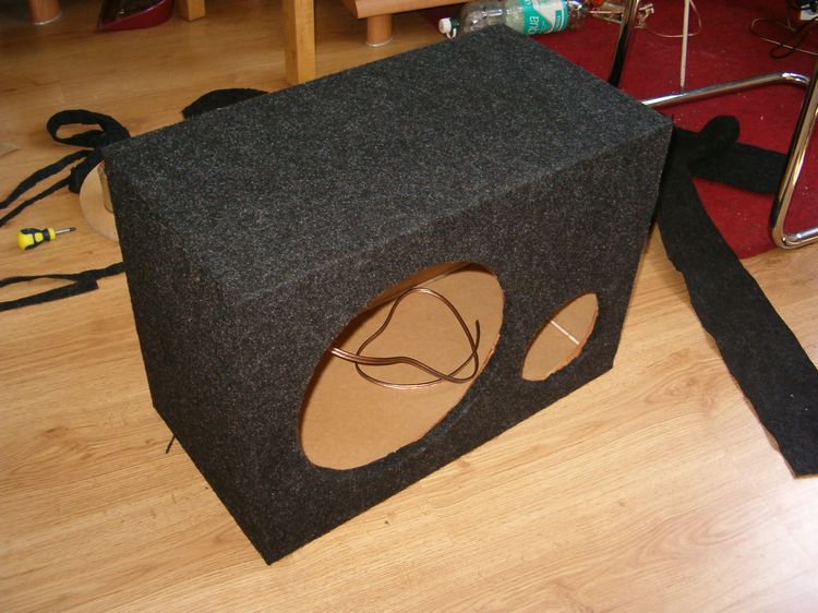

    Przeczytalem mase opinii o glosniku, chcialem zrobic mniej wiecej 35-40L strojone na 45Hz.
    Ostatecznie wyszlo okolo 40L strojone na 47Hz (mialem dwa BR i je skleilem ze soba).
    Zalezalo mi na BR z przodu, aby moc ewentualnie wsunac miedzy meble.
    Buda z MDFu 18mm, klejona wikolem i skrecona 60paroma wkretami, narazie nie tlumiona.
    Co do odsluchu - jestem bardzo malo osluchany wiec nie mam zbyt duzego porownania.
    Porownujac do poprzedniej krowy - swietny wykop - to na czym mi zalezalo, gra duzo bardziej zroznicowanie, poprzedni ciagle dudnil tak samo :) , napedzam go holtonem wersja 200W, zasilanym +/- 55V, a ze glosnik ma impedancje 3Ohm to mocy ponad 200W napewno jest.
    SPL naprawde ogromny, a z racji duzego wychylenia pompuje strasznie, ale profilowany BR 10cm wystarcza. Byc moze glosnik jeszcze nie jest w pelni wygrzany.
    kosztorys:
    STX AP 155zl + 2x BR 5zl + wysylka = 181
    MDF (katowice ul warszawska, sklep z duzym szyldem DREWNO) ok. 37zl
    material obiciowy + wysylka = okolo 22zl
    wkrety, wikol, butapren, terminal = 20zl
    czyli w sumie okolo 260zl.
    glosnik przykrecilem zwyklymi wkretami, ale na zdjeciu ich nie widac bo wtedy
    glosnik byl wlozony na probe - teraz wyglada w zasadzie tak samo.

    No to sie nazywa porzadne wykonanie :) Glosnik znany i ceniony, dobry wybor. Bardzo dobrze obita obudowa, jedynie mozna by sie przyczepic do tego ze nie ma podfrezowania pod glosnik i jesli bedzie w aucie to tylna scianka moglabybys pochylona. Ale ogolnie jest super. Wzmacniacz masz troche slaby, ten glosnik potrafi wytrzymac nawet 550wat rms :D Ktos juz to testowal takim carpowerem. Tak z 400wat zdaloby sie oj zdalo, wtedy bys zobaczyl co ten glosnik potrafi :)

    Jedyne co mniet troszke razi to jasne głowki wkrętów ktorymi jest przykrecony głośnik (czarne są lepsze bo ich praktycznie nie widac).
    Masz w tym jakiś filtr?
    Na jakiej czestotliwosci ma odcięcie?
  • #6 2774276
    majster1990
    Posty: 170
    Ocena: 4
    lamer89 czytaj dokladnie opis!! Przeciez jest wyraznie napisane ze glosnik na zdjeciu byl wlozony tylko na probe!!

    wymiary suba to 50x25x35 cm + grubosc dechy
    czyli 53,6 x 28,6 x 38,6 cm.
    myslalem ze glosnik stopniowo wygrzewajac sie bedzie robil sie jakis miekki i nieco bardziej mulil....tymczasem mam wrazenie ze wykop robi sie coraz lepszy :)
    co do filtra - tu jest wlasnie slaba strona, wszsytkie materialy juz mialem, ale siadl mi wzmacniacz na 2x STK i musialem wylozyc kase na holtona...no i teraz ten wzmak zasila i suba i wyzszych tonow, wiec glosnik narazie pracuje tylko przez cewke z jakiejs starej zwrotki ale niedlugo moze zrobie 2x TDA + jakies monitory, a holton dostanie filtr aktywny
    bass-reflex to 10cm srednicy wewnetrzenej, a dlugosc 10cm, ale sklejone 2, co daje 20cm dlugosci, profilowany z obu stron, obudowa ma wewnatrz jakeis 45L ale odejmujac glosnik z duzym magnesem, bass reflex, mysle ze bedzie okolo 40

    witam, chcę sobie zrobić sub na wzór tego, ale zastanawia mnie fakt iż głębokość suba wynosi 25 cm, a długość bass refleksu 20 cm, czy odległość 5 cm nie jest za mała ??? jak jeszcze dojdzie wygłuszenie, to zostanie ok 2-3 cm. Niech się wypowie osoba która ma o tym pojęcie.

    Dj_Dami z tego co wiem to za tunelem sie nie wygłusza... :D Troche czytałem na ten temat i wyczytałem ze odległość od scianki powinna mieć tyle co średnica otworu Br....
    Ps. Wtym przypadku głębokość wewnętrzna wynosi 25 cm+grubość dechy=26.8cm czyli odległość tunelu od tylniej ścianki wynośi ok 7cm jezeli się nie mylę bo tunel wkłada się w przednia sciankę i dochodzi jej grobość czyli odległość od tylniej scianki jest wystraczająca :D
