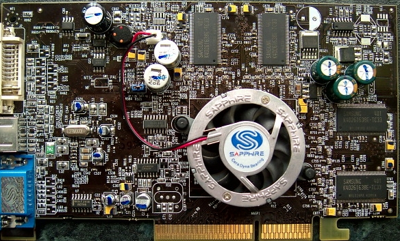

    Wieczorem działała na drugi dzień nic. Podczas uruchomienia kilka pisków z bipera o nie wykryciu karty graficznej. Foto podeślę później jak załatwię coś zastępczego i wyciągnę tą co zaniemówiła oraz więcej szczegółów na temat karty.
    Co kolegom wiadomo na temat "zgonów" kart podczas startu kompa. Zasilacz ok. (chieftec) komp odgwizda co swoje i dalej się botuje (tak na słuch)
    J/W zasilacz chieftec płyta k7s8x
    Czy brak biosu w karcie (np. wykasował się) też spowoduje że komputer odgwizda brak karty (pytanie czysto teoretyczne z biosem nic nie kombinowałem )
    PS radek w wersji VIVO więc wolał bym go nie stracić
    Pozdrawiam[/img]

    Włożyłem inną AGP działa karta o której piszę nadal milczy i w chwili obecnej jestem coraz bardziej ciekawy co jej jest. Po włożeniu i odpaleniu jak pisałem bios sygnalizuje brak grafiki i botuje się dalej sprawdzałem delikatnie czy nie robi się gorąca karta w okolicach GPU ale jest zimno tak jak by GPU nie było zasilone. Kombinowałem z kolegi 9800PRO który miał arty to przez laminat było czuć temperaturę. Prześlę dzisiaj foto to może coś się wymyśłi.
  • #6 2889342
    Dydzio
    Poziom 30  
    Posty: 2015
    Pomógł: 107
    Ocena: 43
    Zdejmij radiator (chłodzenie) z chipu, wyczyść z pasy i zobacz, czy nie ma jakiejść dziurki lub nawet wypukłości. Jak ma, to do kosza, jak nie, to załatw sobie kartę PCI, wsadź do kompa, w BIOSie ustaw First display (czy cośw tym stylu) na PCI Slot, potem dołóż tą uszkodzoną i zflashuj.

    drugie zdięcie
    Radeon 9600pro Sapphire - brak wykrycia karty graficznej po uruchomieniu
    07 Sie 2006 18:15
    tak jak pisałem nic nie widać zero ukruszeń nadpaleń rdzeń sprawdzałem -ok . Proszę o jakieś sugestie najwyżej pójdzie tak jak pisze kolega do kosza
    Podłączyłem kartę na innym kompie (do testów ) i sprawdziłem jeszcze na swoim - grzeje się mocno tranzystor BCP68 umieszczony między trzema zielonymi elektrolitami a radiatorem GPU . I co Panowie na to. Przekopię swoje zabawki może coś takiego znajdę.
    Proszę o komentarz
  • #10 2896514
    CZAPLIK
    Posty: 161
    Pomógł: 5
    Ocena: 18
    Na 100% jakieś zwarciątko jeszcze nie zlokalizowane. Na elektrolitach (tych dwóch białych 470mikro/10V jest przejście) przy czym to nie one są przyczyną. wylutowałem już (oprócz tych kondensatorów) APM4410 MOS-FET drógi pod czarnym elektrolitem i kilka innych układów. Czy ktoś wie co ta gałąź zasilania obsługuje. Układy APM4410 są 2. Oba pod czarnym elektrolitem ale tylko na tym niżej jest zwarcie.
