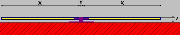

    Zdaje sobie sprawe ze tematy o dipolach buly juz wielokrotnie, ale nie dowiedzialem sie paru dreczacych mnie pytan :D
    Bede budowal antene na pasmo 88-108Mhz FM. Mianowicie slyszalem ze im wieksza grubosc rurki dipol'u jednego tym wieksze pasmo anteny [?] do jakiej granocy mozna zwiekszac srednice? Czy ma to byc rurka pusta w srodku? Bo jesli odpowiedzi sa: 1tak 2tak, to wg. mnie idealne beda rurki miedziane z instalacji wodnej [?] 1-dno centymrtrowe...
    Czy wpychac cos do rurek [?] czy pozostawic puste [?]
    Z tego co sie doczytalem to parametry (dotyczy rysunku) beda nastepujace (najlepsze):
    X - 80cm
    Y - 2cm
    Z - ? / 1cm
    Oszczedzcie komentarzy, ze trzeba bylo dokladniej czytac :P

    Witam.Grubość rurki powinna mieścić się między 10-20 mm.Nie trzeba niczym wypełniać (zjawisko naskórkowości).Rurki miedziane doskonałe.Pozdrawiam Waldec

    Witam.Antenę strój na środek pasma czyli 96 MHz(w sumie podejrzewam że niema to znaczenia).Symetryzator blisko anteny.Waldec
    Nie wiem skąd masz wymiary tej anteny.z tego co znalazlem w poradniku
    długość dipola wraz z przerwą wynosi (lambda /2) czyli dipol półfalowy.Opornośc falowa wynosi od 60 do 75 Ohm i zależna jest od przerwy między ramionami.Przy zasilaniu przewodem koncentrycznym symetryzator jest nie potrzebny.

    Przy rurkach 20 mm i częstotliwości 96 MHZ wspólczynnik smukłości to ok. 150 z tego wynika że współczynnik skrócenia wynosi 0.95.
    Więc 300/96/4*0.95= 0,742
    Długośc jednego ramienia dipola otwartego to 742 mm.
    Pamiętaj aby rozwarta koncówka przewodu antenowego łączona do ramion dipola była jak nakrótsza.
    Skręcasz, stawiasz, TX i musi chulać.

    Jesli to ma byc do odbioru, to nie zauwazysz roznicy w dzialaniu anteny zmieniajac o 1cm dlugosc ramion. Symetryzator 1:1 by sie przydal, wspominasz tam cos o nim, jakiego chcesz uzyc?

    Dlugosc X ja bym dal 74 cm, 80 to troszku za duzo.

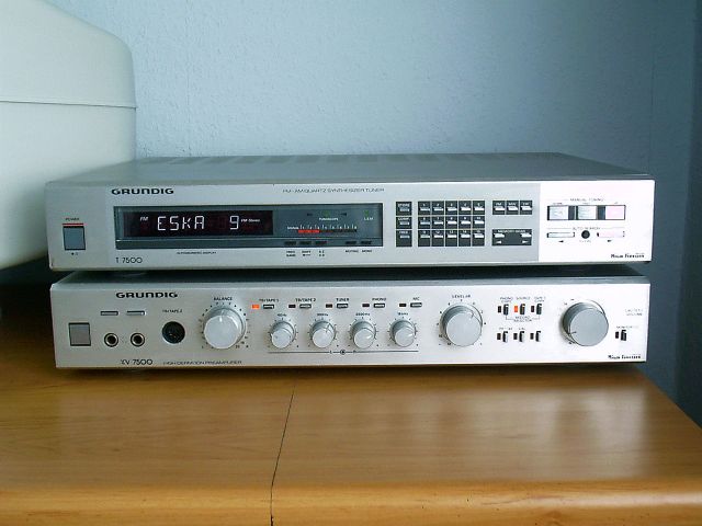

    No dam 74cm... To skoro symetryzator jest 1:1 to co on wogole daje?
    Tuner to Grundig T7500 (foto)

    wyglada niby porzadnie ;)
    Symetryzator, jak sama nazwa wskazuje, sluzy do symetryzacji ;) Kabel koncentryczny nie jest symentryczny, poniewaz jego przewod zewnetrzny (ekran) jest masa (uziemiony). Jak podlaczymy antene symetryczna do koncentryka to prad w.cz zaczyna plynac po powierzchni ekranu, mimo ze impedancja anteny i kabla jest rowna. Powoduje to znieksztalcenie charakterystyki anteny i straty.
    Przy odbiorze ukf te straty zazwyczaj sa na tyle male ze nie wplywa to na jakosc odbioru.

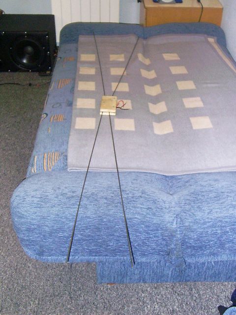

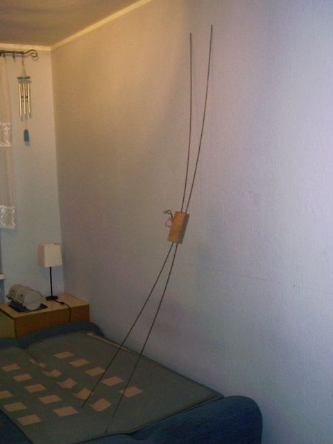

    Dzisiaj zrobilem prowizoryczna antenke do testow, zdjecia ponizej (za chwile wrzuce). Antena sklada sie z 4 pretow stalowcyh po 1m dlugosci (nic nie przycinalem bo to tylko maly tescik ;]).
    Na atnenie ustawionej poziomo w domu odebralem (na czulosci tuner powyzej 2 diod w skali do 8) 33 fale (nie patrzylem czy sie powtarzaja).
    Na balkonie na kablu koncentrycznym, antena ulozona poziomo, w strone czech odebralem 31 fal (6 czeskich).
    Antena ma dlugie dipole wiec apogeum efektywnosci wychodzi dosc wysoko (MHz) i dla anteny umieszczonej na balkonie nie odebralem czestotliwosci ponizej 93 (znacznie mniej).
    Taki maly tescik.
    Myslicie ze antena ktora ma zostac zbudowana bedzie miala "lepszy odbior" ?
