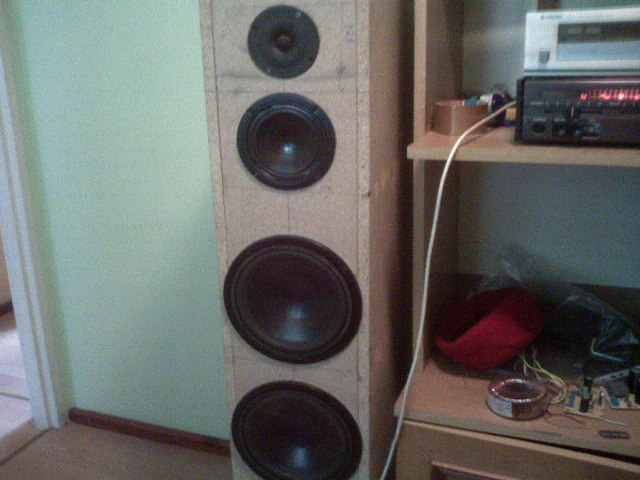

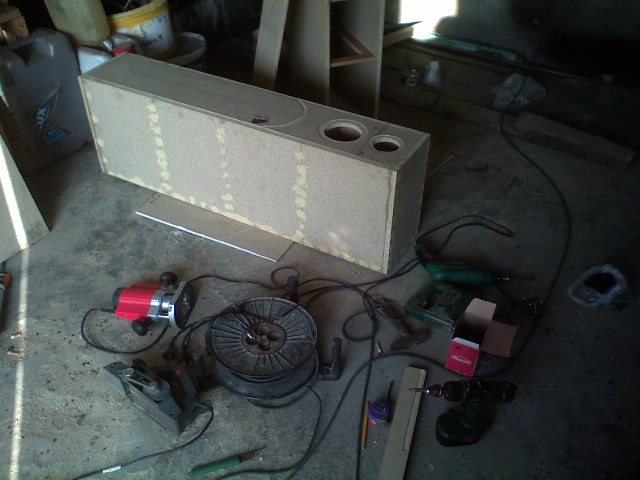

    Siemasz po długiej przerwie. jednak kupiłem głośniki tesla :
    Przetworniki-173zł: 4xARN226-07/4
    Przetworniki-151zł:2xARV104-04/8, 2xARP150-00/8
    Myślałem że mam plyty co sie okazało u babci w garażu były przecieki dachu i wszystkie plyty H.. strzelił :(( ehh
    Byłem w składzie brzewnym . pytam ile płyta wiurowa 80 zł a ja co? no ale dogadałem sie z kolesiem i na lewo mi sprzedał jedna sztuke z pocienciem zapłaciłem 70 zł. kupiłem do tego sylikony wkrety itp wydałem coś koło 600 zł. Mniałem kupić cięzary na sztange ale wszystko poszło na kolumny.Trudno. jeszcze zwrotnica janbo i kable okleina itp ale nie wiem czy robić te podfrezawania czy nie tak jak ten lukasz z podfrezowaniem jest troce pracy przy tym. narazie złożyłem jedna kolumne aby zobaczyć jak gra. Zwrotnice narazie mam samochodową bo nie mam innej. napisałem do janbo ale nie odpisuja.
    Teraz moje pytanko do was jaki do tego wzmacniacz dać? Możecie mi pomóc bo ja nawet nie czytałem ile te głośniki maja wat. i nie wiem jaki do tego wzmacniacz chodzi o moc "sinus" wzmacniacza.

    wow
    Posty: 1440
    Pomógł: 57
    Ocena: 182
    No no ładnie Ci to wychodzi! Masz więcej zdjęć??? Czym to będzziesz obijał?
  • #19 2931003
    elektronik_lol
    Posty: 237
    Pomógł: 9
    Ocena: 6
    siemasz.;] Chciałem fornirem ale właśnie jest jedno ale cena:(( Narazie kupie zwrotnice wyszpachluje ja ładnie a wtedy zobacze ile bede mniał funduszu na dalsze prace. Myślałem nad okleina , zobaczymy zaprezentuje to w diy to zobaczycie jak skończe.;]
    Pozdrawiam i ponawiam pytanie związane ze wzmacniaczem.Jakiej mocy wzmacniacz do tego by sie nadał?
