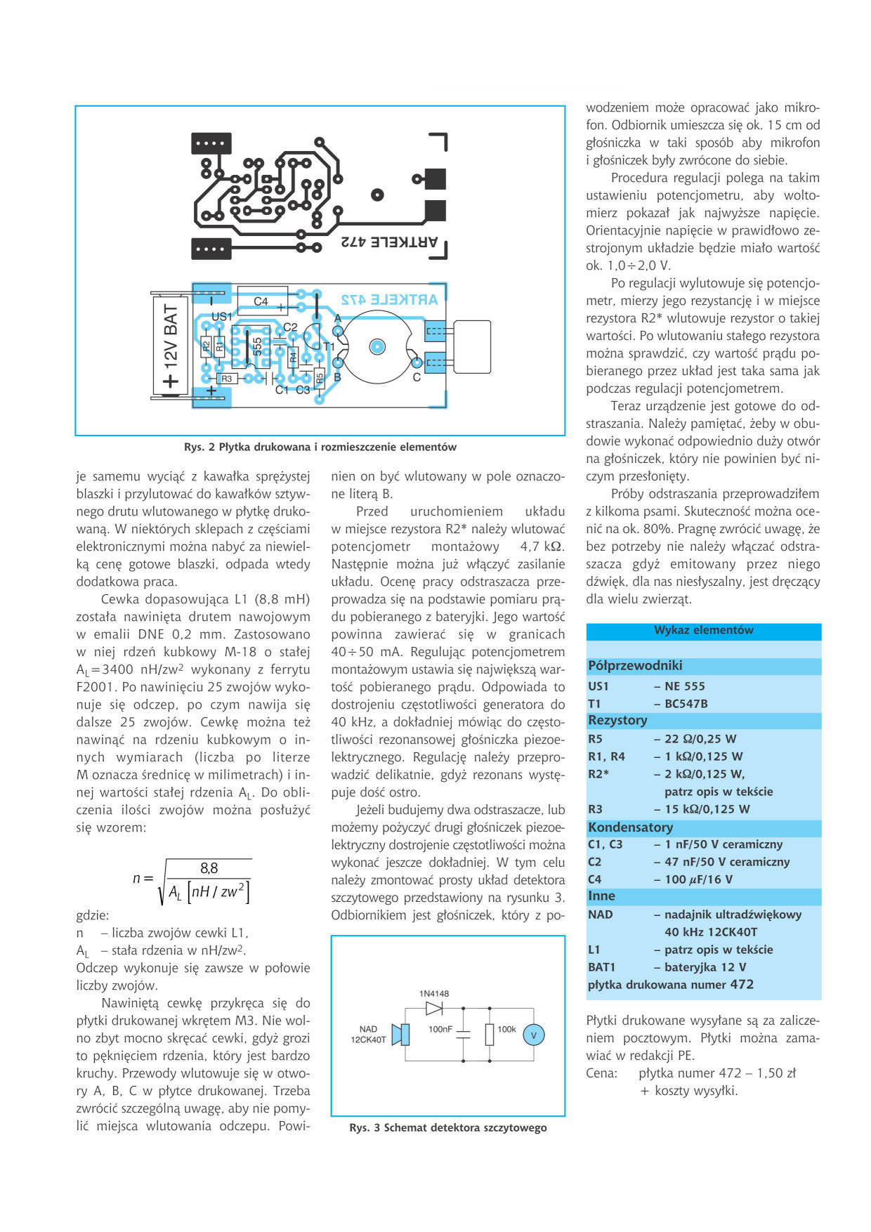

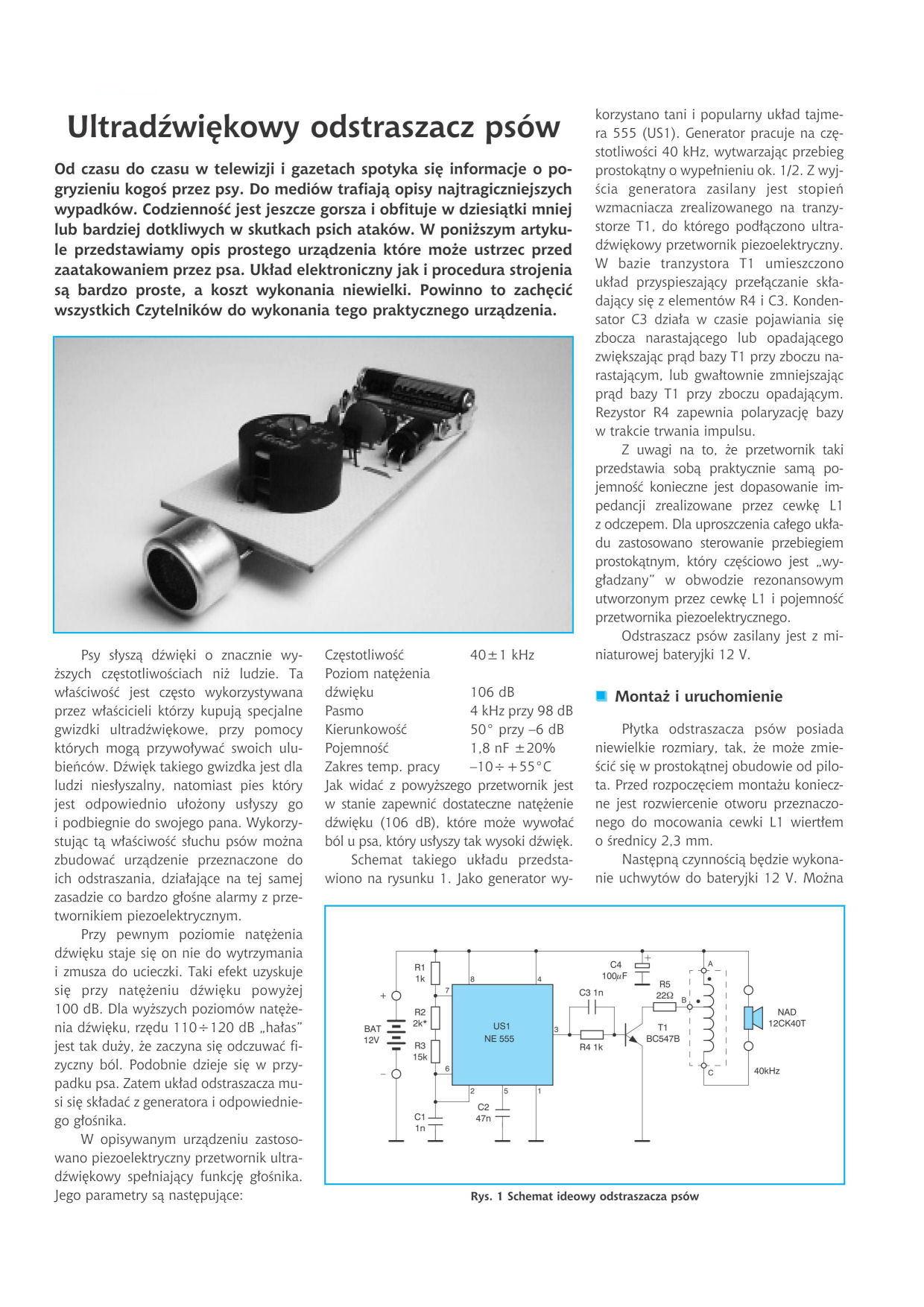

    mam problem dotyczący podłączenia tranzystora bc547b do tego układu
    http://www.elektroda.net/inne/odstraszacz_pies.html
    na schemacie ideowym emiter jest podłączony do -
    natomiast wg schematu montażowego jest podłączony do rezystora R5
    który jest poprawny? ja się na tym nie znam:cry:
    #2 2893345
    mickemaster
    Posty: 1323
    Pomógł: 80
    Ocena: 166
    przyjrzyj się dobrze, na schemacie montażowym emiter tez jest podłączony do masy, a kolektor do R5, emiter na 100% do masy
  • #3 2893473
    Mariusz Ch.
    Posty: 6181
    Pomógł: 866
    Ocena: 461
    Oba schematy są poprawne. W schemacie montażowym patrzysz od góry. Ścieżki nie są widoczne.
    Pzdr.
  • #4 2893542
    marek_34
    Posty: 332
    Pomógł: 6
    Ocena: 276
    dzięki, ale ze mnie niezdara :D nie zauważyłem że ten drugi schemat jest do góry nogami. mam jescze pytanko: jakiej mocy powinny być rezystory?
