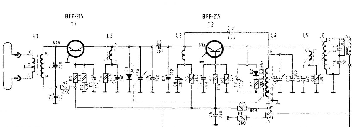

    Głowicę masz taką?
    Instrukcja przestrojenia radia ADAM DMT446 - krok po kroku
    Zmieniasz na start
    C1 na 12pF
    C5 na trymer 3-10pF
    C7 na 33pF
    C13 na trymer 3-10pF (3-15pF)
    i przystępujesz do strojenia.
    W trakcie strojenia może się okazać, że będzie trzeba do trymerów dołożyć równoległą pojemność kilka pF.
    Było kilka wersji obsady pojemnościami i kondensatory równoległe do cewek L2, L4 mogą się różnić w zależności jaki agregat strojeniowy został użyty.
    Jak agregat ma delta C = 14,7pF to szeregowo z sekcjami agregatu wstawić dobrze pojemności 47pF, by trochę "skrócić" zakres zmian pojemności, bo niepotrzebnie będzie za szeroki i wtedy przesadnie skraca się cewki by zawęzić pasmo przestrajania danego obwodu, i sygnał w.cz. na takich obwodach LC spada, czyli czułość odbiornika również.
    Oryginalne BF215 dobrze zmienić na coś lepszego, bo BF215 przy 100MHz wzmocnieniem nie poraża.
    masz na myśli jakieś konkretne tranzystory?
    jak już będę na pokładzie Adama- to chętnie podmienię :)
    czytam, że dobry będzie BF199 tylko że nie ma wyprowadzonej "masy" z obudowy.
    dobrze myślę ?
  • #11 20305546
    Andrzej L.
    Poziom 33  
    Posty: 1510
    Pomógł: 282
    Ocena: 487
    Masa czyli ekranowana obudowa w tych tranzystorach to taki przerost formy nad treścią :) Dzisiejsze SMD tranzystory nie mają ekranowanych obudów i śmigają w pasmach kilka GHz. BF199 jest taki sobie, w każdym razie na pewno lepszy niż BF215. BF215 to gorszy sort z produkcji lepszego BF214. Zamiast BF199 wolę BF240. Jak trafisz na sorty BF240 z betą minimum 100 to ma on lepszego kopa przy 100MHz niż BF199. W większości przypadków to co zostało w obiegu z tranzystorów przewlekanych THT to przebrane egzemplarze i rzadko tam się dziś trafia coś sensownego. Natomiast zawsze może wsadzić SMD BFR93A, taki ma kopa wzmocnienia napięciowego 100MHz nawet o kilkanaście % większego niż przyzwoity wyselekcjonowany BF240. W najgorszym przypadku BFR się wzbudzi w stopniu wzmacniacza, bo dla nich 100MHz to prawie jak prąd stały ;-) Wtedy będzie trzeba zwiększyć ekranowanie oddzielające wejście od wyjścia stopnia lub delikatnie zmniejszyć wzmocnienie dodatkowymi rezystorami w kolektorze lub emiterze.
