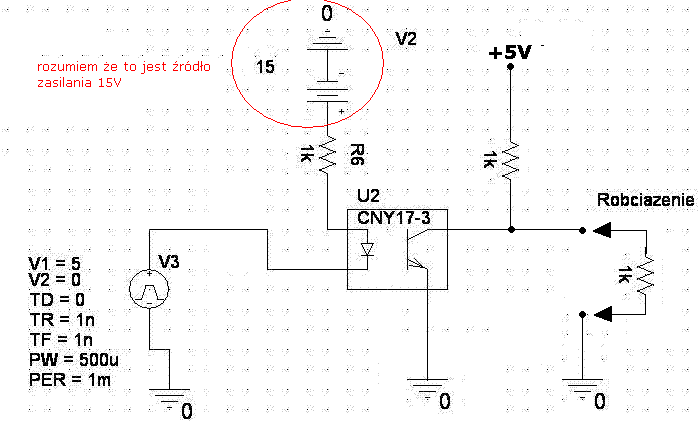

    mam zródło napiecia prostokątnego 5V, i chce przez transoptor otrzymać tę samą wartość napięcia. W tym rzecz zeby zródło było podłączone do katody diody transoptora. W układzie bedę miał rónież zasilanie +15V, które tutaj podłaczyłem do anody. Czy ktoś moze mi pomóc....jak zmienić schemat aby na wyjsciu transoptora była fala prostokatna +5V?
    Tylko że mam do dyspozycji +15V, zródło prostokątne +5V, i musi być podlaczone do katody diody---tego mam nie zmieniać.

    Rezystor R3 jest zbędny.
    O ile pamiętam, to baza nie jest w ogóle wyprowadzona z transoptora na zewnątrz.
    Kolektor tranzystora podciagnij do zasilania.
    Jesli masz do dyspozycji napiecie 15V to łatwo możesz je zmniejszyć do 5V stabilizatorem 7805.
    Kolektor podciągnij do +5V rezystorem 1k.
    W miejsce połączenia Kolektora z rezystorem wepnij sie z obciążeniem.

    No to tak jak ty napisałeś to ja mam podłaczone. Cały czas na wyjsciu transoptora mam przebieg prostokątny, ale o amplitudzie rzedu muliwoltów a potrezbuje przebieg taki jak podałem na wejscie, czyli +5V

    Dodatkowo R6 (lub anodę diody) też trzeba podłączyć do 5V. Przy zasilaniu z 15V amplituda źródła (5V) nie wyłączy transoptora.

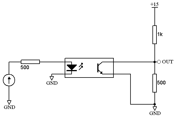

    W ostatniej chwili zauważyłem ten wymóg podłączenia sygnału do katody, ale mimo to przedstawię moje wątpliwości.
    Transoptor zwykle stosowany jest dla galwanicznego odseparowania nadajnika i odbiornika. Niestety w tym wypadku przez wymóg podłączenia źródła sygnału do katody pojawia się konieczność zastosowania dodatkowego zasilania po stronie nadajnika. Jeśli jest to to samo źródło napięcia które zasila odbiornik to cały transoptor można w buty wsadzić, a zamiast niego użyć po prostu przewodu, który jeszcze lepiej i taniej przeniesie sygnał. No bo z izolacji nici. Czy był może inny powód stosowania transoptora?
    Swoją drogą musi to być bardzo dziwne źródło sygnału cyfrowego 5V, że w proponowanym układzie przy różnicy napięć 10V (logiczna "1") i ograniczeniu prądu przez rezystor 1k nie powoduje zaświecenia diody LED (prąd ok. 7.5 mA), ale przy różnicy 15V (logiczne "0") (prąd ok. 12.5 mA) już powoduje.
    Czy nie zanadto polega się na konkretnym wykonaniu stopnia wyjściowego nadajnika?
    Gdyby jednak wymóg z katodą nie był taki konieczny, to tradycyjnie zasila się transoptor jak na rysunku, rezystor można przesunąć między katodę a uziemienie tylko że źródło połączone będzie z anodą.
    Napięcie zasilania odbiornika najprościej wykorzystać w układzie dzielnika jak na rysunku. Oczywiście nie można go zanadto obciążać.
    Przepraszam, nie zaznaczyłem że masy po lewej i prawej stronie transoptora są różne, co własnie zapewnia nam "optoizolację".
    dopisane
    Przepraszam MariuszaCh, kolega pierwszy zauważył błąd w zasilaniu strony nadawczej. Ale koledzy z kolei raportują że im układ działa, więc jednak najprawdopodobniej ich układ nadawczy (rzeczywisty lub symulowany) ma w stopniu wyjściowym diodę przy oporniku od plusa zasilania.
    Jeżeli pozostać przy konieczności zasilania strony nadawczej, to zasilanie winno być galwanicznie odizolowane od zasilania części odbiorczej. Conajmniej oddzielne uzwojenie, albo izolowana przetwornica; jeśli ma to być zrealizowane w "odbiorniku".

    Nie wiem "co kombinujesz". Po pierwsze od strony nadajnika nie może być zastosowana bramka. Stan wejściowy obecnie 1V ( wcześniej 5V) leży w paśmie stanów zabronionych. Jedyne rozwiązanie -> klucz tranzystorowy. Amplituda 1V wysteruje bazę.
    Sprawa druga. Po stronie odbiornika musi być zasilany kolektor fototranzystora. Ten tranzystor nie jest generatorem napięcia i nic nie wytworzy na wyjściu.

    Może najpierw rozumowo, fototranzystor z transoptora należałoby rozważać jako raczej fotorezystor tylko że działający w jedną stronę (powiedzmy z diodą w szereg) no i z dosyć nieliniową zależnością oświetlenie/opór (wszystko albo nic).
    Zwykle transoptor nie wisi na końcu toru transmisyjnego dla ozdoby, tylko do czegoś przekazuje sygnał. To coś zwykle jest zasilane, a być może że znając budowę stopnia wejściowego da się zastosować nasz "fotorezystor" bez dodatkowego zasilania. Dla przykładu bramka TTL miała rezystory polaryzujące wejście i tam wystarczyłoby włączyć "fotorezystor" między wejście a masę. (miłe jest to że "optoizolowany" "fotorezystor" możemy podłączyć na dowolnym potencjale)
    Zmiana fazy sygnału wyjściowego możliwa jest do zrealizowania w prostszy sposób (rys 1).
    A po stronie nadawczej transoptora nawet z sygnałem 1V też można wybierać "standard" transmisji: "1 logiczna - świeci" czy "1 logiczna - nie świeci" (rys 2).
    [dodałem rys 2]
    i zamieniło miejscami, rys 1 to tr_opt2 a rys 2 to tr_opt3
    no i pojęcie odwracania fazy ma teraz nieco inne znaczenie.

    Sorry "odwraca fazę" i "nie odwraca fazy" nie różnią się niczym poza kolejnością elementów w szeregu. Prądy i napięcia pozostają bez zmian, przynajmniej przy sensownych obciążeniach dołączonych dalej.
    Za to w układzie "1 = nie świeci" mogą być problemy, przyjąłem napięcie na diodzie 2.1-2.5V, przeglądałem ostatnio jakieś kolorowe LEDy i tak miały. Danych transoptora nie sprawdzałem, no cóż, może by źle działał.
    Na szybko proponuję dołożyć opiornik między katodę diody a masę, jakieś 30-50% opornika w anodzie.
