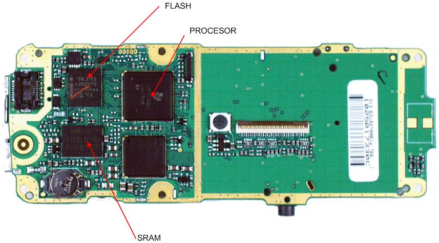

    Mam motorola ktora nie reaguje na czerwona słuchawke ani na ladowarke!
    Czy da sie co sjeszcze znia zrobic?

    zacznijmy od tego co jej sie stalo ?? a z tego co piszesz to wloz nowa baterie sprawdz czy blaszki przy niej nie sa powyginane , jesli telefon podczas wlaczania daje jakies znaki czyli mrugnie wyswietlacz lub zabrzeczy to najprawdopodobniej jest soft
    gdybys podal dokladniej co mu sie przytrafilo to bym lepiej zdiagnozowal

    Telefon nagle przestał sie właczac! Napoczatku nieraz sie załaczył i zawieszał sie a teraz jest martwy! Telefon nie został zalany!
    Zmieniłem nowa baterie i nadal nic!

    Jeżeli płyta klawiatury jest sprawna, to ja na twoim miejscu wygrzałbym procesor, SRAM i FLASH, szczególnie te dwa ostatnie.(załączam zdjęcie PCB) Jeżeli SRAM jest taki jak na zdjęciu to najlepiej go wymienić na "małego" SRAM'A. Pasuje od C350. Pozdrawiam.

    wesol1818- zanim zaczniesz cos wymieniac lub grzac proponuje najpierw wgrac nowy soft i dopiero jak nie da rezultatu mozna brac sie za hot air

    Dokładnie jak piszesz - najpierw soft potem grzanie...miałem już kilka tych fonów i pomimo softu bez grzania sie nie obyło...jak grzejesz to lepiej all przegrzać - zasiłkę, procka, flasza i ram
    powinno pomóc :D

    Sprobuj troche docisnac procek i flash,pozniej sprobuj zbootowac.
    Jesli to wina kulek,powinien sie wlaczyc na chwilke,wtedy mozesz zaczac grzac,glownie procek i flash.Postawilem juz takim sposobem kilkanascie motek.

    Docisnij troche procesor i flash,po czym sprobuj ja odpalic normalnie lub przeflaszowac.Jesli to wina tylko i wylacznie kulek,powinna odpalic.Jesli masz czym,sprobuj podgrzac motke,glownie procek i flash.Kabel serwisowy chyba posiadasz,flaszery i soft sa dostepne w sieci.
