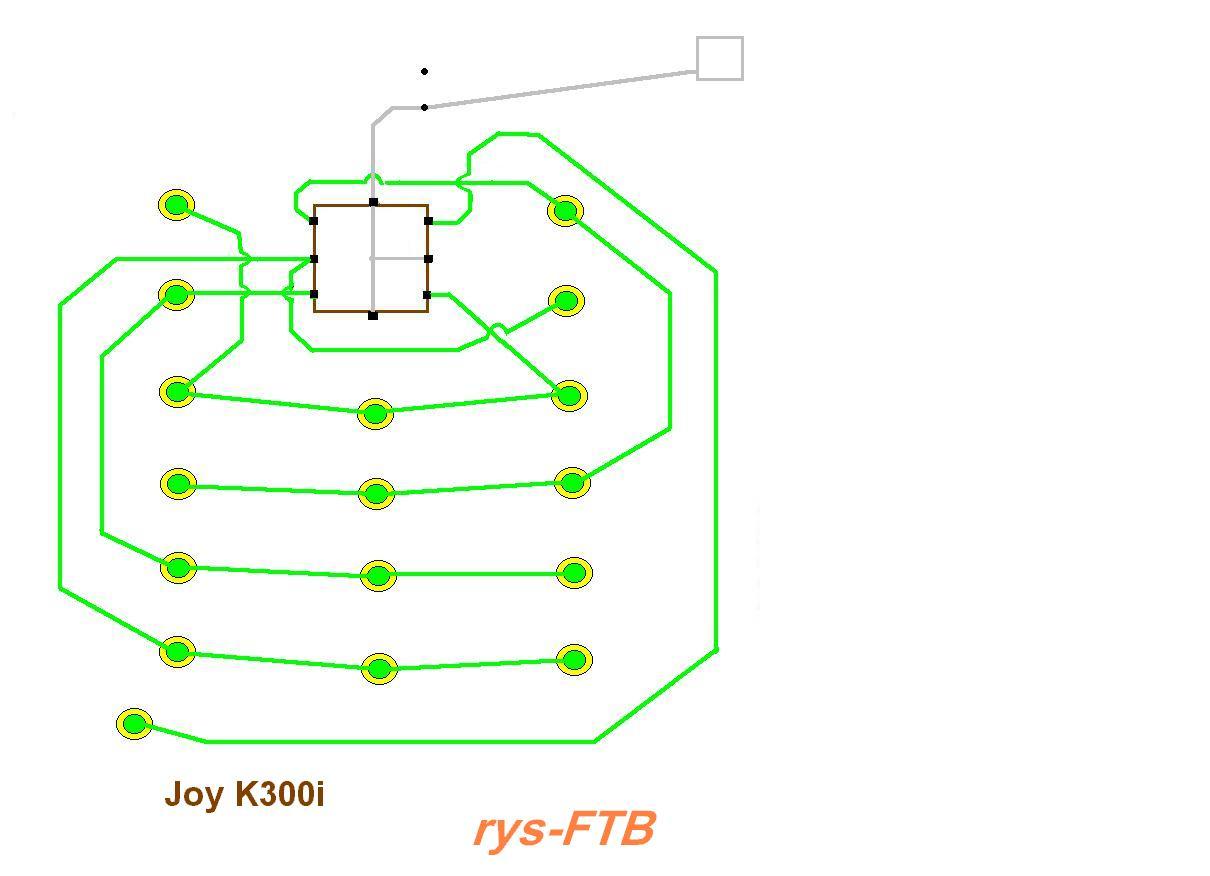

    Witam!!!
    Trafił do mnie SE k300i był po lekkim zalaniu i nie działam joystick, wymieniłem i działał oprócz góry i prawo, wylutowaem go hotem i odpadło ggórnyprawy pad zrobiłem crossa wg. zdjęcia i co dziwne nadal nie działa!!! Mam pytanie czy mogę się jeszcze gdzieś indziej podpiąć wykluczając filtr klawiatury. Zauważyłem że mogę się podpiąć do włącznika według zdjęcia, ale czy to włącznik, czy przycisk aparatu??

    Czy nikt mi nie pomoże??

    Wez miernik i zobacz przejscie miedzy dolnym zaznaczonym punktem a wyłcznikiem i wtedy bedziesz wiedział czy to aparat czy cos innego

    Niestety nie mam miernika. Mam nadzieję że ktoś już to przerabiał i mi pomoże.

    jak nie masz miernika to najlepiej bezpośrenio pod szkło - najpewniej będzie, bo nie wiadomo w którym miejscu ścieżka przerwana
