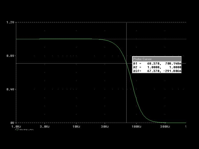

    Płytki które masz są filtrem górnoprzepustowym. Załączam ci filtr dolnoprzepustowy Butterwortha o paśmie przepustowym (3dB)=100Hz. Tylko pamiętaj,że włączenie tych filtrów między wzmacniaczem mocy a głośnikami jest błędem.

    Masz inną wersję. 3dB spadek występuje przy 68Hz. Inaczej już być nie może.
